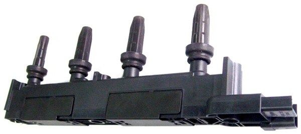

EDIT: Ich merke gerade das die Zündspule ganz anders ausschaut als die alten Teile welche ich in Errinerung hab..
https://cdn.pkwteile.de/thumb/?id=7483865
Wie kann man die testen???
sieht doch fast passend aus , stecker prüfen und alles andera auch prüfen
widerstands werte auf anhieb kann ich da net prüfen aber die fehler tippen auf die Zündspule stark hin

Welche Stecker und "alles andera" kann ich prüfen?
Hmmmm gib mir mal deine VIN es gebe ich dir mal die Pin Belegung

aber 2 kannst schon ausschließen eine ist plus eine masse , die zwei anderen müssten die ansteuerung für die Zwei DFS sein
Themenstarteram 8. Februar 2016 um 7:56
@Hasolek schrieb am 7. Februar 2016 um 22:47:03 Uhr:
2 Kollben/Stecker kann ich ausschließen. Oder? Vermutlich die rechten 2?
... eine ist plus eine masse , die zwei anderen müssten die ansteuerung für die Zwei DFS sein
Meins denn Stecker and der Zundspüle? Was ist DFS?
DFS Doppelfunkenzündspule , das ist beim 2.0 RFN , RFR verbaut worden sogar beim 2.2l
dh. wenn ein Spulenkreis defekt ist siehst du das daran das zwei gehen und zwei nicht .
