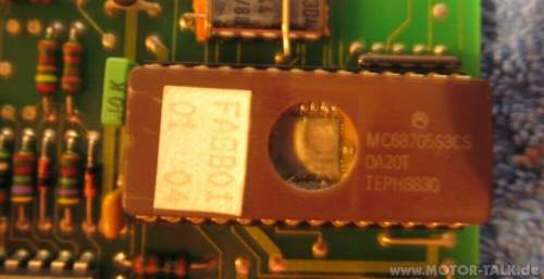

ich habe heute mal einen anderen Chip Probefahren wollen und habe mir wahrscheinlich mein STG abgeschossen.
Chip gewechselt --> Springt nicht an, Zündfunken da
Alten Chip wieder rein --> Gleiches Problem
Es riecht auch nicht nach Sprit, wenn ich ein bisschen orgele. Ich habe schon hier und da ein paar fragwürdige Stellen nachgelötet, hier und da einen Durchgang gemessen, es scheint alles in Ordnung zu sein.
Hat jemand irgendwelche Ideen, oder gar noch eins rumliegen, dass ich kaufen kann? (Am liebsten hätte ich es natürlich gefixt).

Haste den "chip" auch richtigrum eingebaut?
Ja, Kerbe nach links. Auch wenn ich später so durch und verzweifelt war, dass ich mal beide Seiten probiert habe :-(
Kann ein Chip ein STG zerstören?
Kerbe auf Kerbe muss sein,du hast auf dem Sockel eine und eine auf/am dem Chip.
Wenn du den verkehrtherum eingebaut hast war das sicher nicht gut für Eprom und STG....
Eigentlich nicht..eher ist ein fehlerhafter Einbau oder unsachgemäße Öffnung vom Steuergerät verantwortlich.
Ich würde sowas nur von einem fachmann erledigen lassen und selbst die Finger davon lassen!
wenn der te den chip mal munter lustig eingesteckt hat und in keinsterweise sichergestellt hat das er dauerhaft statisch entladen war kannst du schon mit einer simplen berührung das MSG schrotten
ebenso wenn du chip verkehrt herum verbaust und auf spannung legst

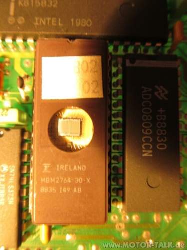

da sind stinknormale 27C64 DIL EPROM verbaut

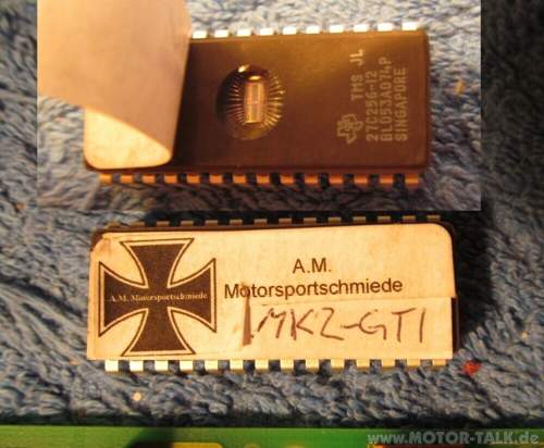

Habs gecheckt. BEIDE tollen Chips von CEM Tuning waren defekt DOA (Dead on arrival). Die Steuergeräte funktionieren einwandfrei.
Die Chips haben auf das Kabel für das Benzinpumpenrelais gerade irgendwie 1-2Volt gelegt, dass die Pumpe nicht anlaufen konnte. Und wer weiß was noch.
Der Serienchip hat dann wieder in allen Steuergeräten funktioniert, die ich besorgen konnte. Wie kann man auch so einen S*****s von "CEM Tuning" kaufen. Ich weiß es selber nicht. Ich hätte spätestens stutzig werden sollen als CEM, oder zumindest die Kraft die am Telefon war und auch EMails beantwortete nicht mal einfache Fragen mangels Sprachkenntnisse beantworten konnte. Sie Firma sitzt laut Google Maps im märkischen Viertel in Berlin in einem total abgef***ten Hochhaus. Glückwunsch.
Ich habe mir jetzt noch einen Chip von DubRacers bestellt - sollen ja ganz gut sein - und dann mit dem jetzigen BB Steuergerät das ich behalten habe einbauen.

Ich habe heute den Chip bekommen...tja und was soll ich sagen...nicht nur, dass er nur 89 Schleifen gekostet hat, sondern auch das der Geschäftsführer alle meine Fragen beantworten konnte. Per EMail. Promt.
Eingebaut und los geht's: Endlich habe ich im Teillast und Vollast Bereich (ich habe eine dauernde Breitband-Lambda Anzeige eingebaut) richtig Sprit anne Kolben. Die Maschine klingt klasse, fährt sich absolut besser und zieht sauber durch und mit der neuen Zündeinstellung, der Chef von DUB hatte mich aufgrund meiner Umbauten dahingehend auch gleich mit beraten, rennt die Karre begeisternd.
Genau das hat gefehlt.
Zugegeben habe ich Sie damals auf dem Prüfstand für ein Schweinemoos eingestellt, aber mein persönlicher Eindruck ist, dass nun alles besser passt. Mein Popometer sagt ja.
Wenn Du auf der Suche nach einem Chip bist, kann ich Dir echt KEINE bessere Adresse empfehlen. Wenn Du willst schiebe ich Dir noch ein Video nach.
hast du jetzt einen oder 2 verbaut , sind ja 2 drine ;)
der auf der großen oder der kleinen Löt- platte :confused:
