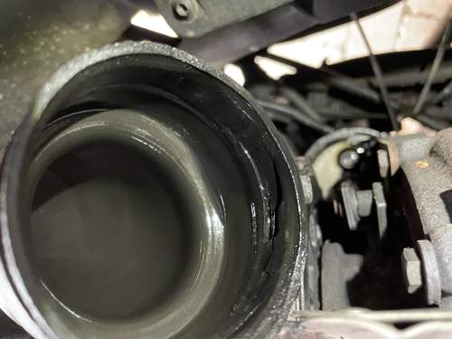

Der war bei mir auch schon hin. Luftfilter gleich kontrollieren, oder gleich mit wechseln...
Riss
Riss

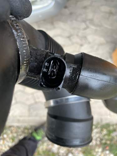

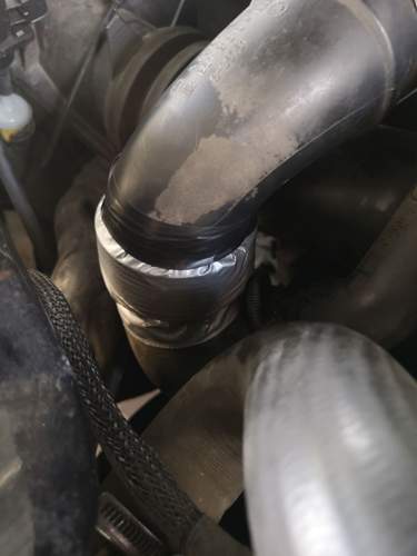

Themenstarteram 15. Februar 2019 um 20:02
Dann ist es der Ansaugsagschlauch!
Es ist der den man von vorn sehen kann
Riss
Riss
Themenstarteram 15. Februar 2019 um 20:08
Hättest du da auch ein Pfeifen?
Gruss Rolf
Ne, ich hatte schon alles aber ein Pfeifen noch nie :D Mach halt endlich ein Sound File ...
Themenstarteram 15. Februar 2019 um 20:15
Ungefähr dort habe ich ein abblasen gesehen, es kann tatsächlich im Bereich der Schelle defekt sein

Themenstarteram 15. Februar 2019 um 20:20
Nur soviel dazu , eine Luftbewegung die man sehen kann und gleichzeitig ein Pfeifen .
Luftstrom weg Pfeifen weg.
Wenn es die Ansaugseite ist kann ich mir vorstellen das ein kleiner Riss ein Pfeifen erzeugen kann. Aber warum sieht man das optisch????

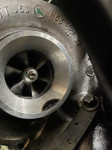

Themenstarteram 16. Februar 2019 um 8:16
Hallo, der Allgi hat Recht.
Habe eben gesehen das ein Stehbolzen ab ist.
Gleich der erste unten .
Werde gleich Montag zu meinen Schrauber des Vertrauens fahren.
Der Motor hat jetzt 220.000 runter.und läuft eigentlich gut.
Soll ich in diesem Rahmen gleich einen Austausch Turbolader einbauen?
Generalüberholte Turbos gibt es im Netz für um die 200 Euro.
Gruß Rolf
Wichtig wäre den Krümmer planen zu lassen und alle Stehbolzen zu ersetzen.
