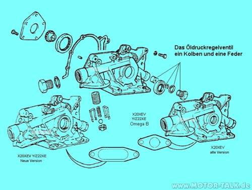

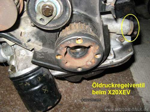

Zunächst würde ich mal den Öldruck messen lassen, bevor ich irgendwie das wilde Teile tauschen anfange.
Dann mal das Überdruck(Druckregelventil) ausbauen, alles reinigen und den Kolben mal mit feinem Schleifpapier glätten.
Geht bescheiden raus, da der Lenkservo-/Klimaverdichter Halter gelöst werden muß, um es herauszubekommen.
Ist aber nur ne Fleißarbeit und kostet somit nur deine Arbeitskraft.
Vieviel hat deiner denn gelaufen?
Was fährst du für ein Öl?
Oelpumpe-druck-regelventil
Oelpumpen-omega-b-alt-neu
