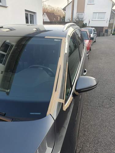

Ich hab inzwischen links das halbe Auto abgeklebt (siehe Foto) trotzdem sind die Geräusche immer noch da. Was habt ihr noch für Ideen bzw. gibt es neben der Beschwerde an VW noch andere Lösungswege? Tausch des Autos, Wertminderung etc.?
Glaubt ihr eine andere Werkstatt ist da besser? Vielleicht eine freie?
Meine Einschätzung ist, dass so ein Pfeifgeräusch extrem schwierig zu identifizieren ist.

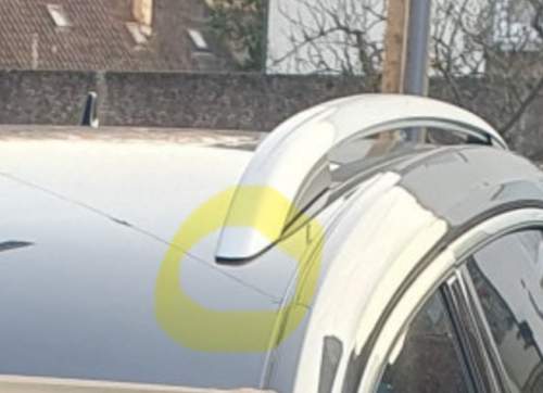

Vielleicht der Fuß von der Reling?
Finde den Hinweis auf die Reling recht interessant.
Auf dem Bild sieht es so aus, als ob der Fuß nicht richtig aufliegt. Kann aber auch täuschen.
Das Pfeifen klingt ähnlich dem Geräusch, welches ich mal hatte als bei unserer Thule Wingbar die Gummidichtungen fehlten.
Sind denn bei dir alle Dichtungen rund um die Fenster ok?
Dannn kleb doch die rehling nochmal ab.

also. Ich habe inzwischen alles abgeklebt inkl. Reling und Fahrertür. Keine Veränderung. Was ich noch gemacht habe ist, den Innenraumfilter in eine Pastikfolie zulegen. Nach meinem Gefühl kommen die Geräusche nun später. Meine Vermutung war von Anfang an das es mit der Lüftung zu tun hat. Gibt es irgendwo eine Zeichnung wie die Luftführung im Touran ist insb. Einlass?
