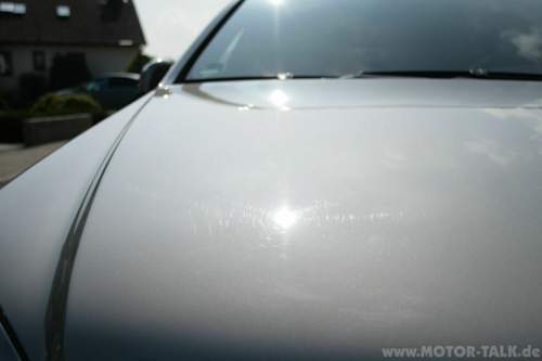

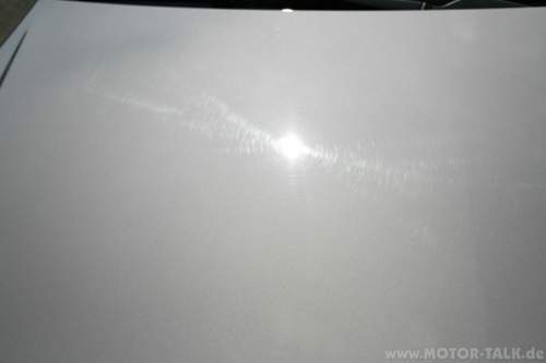

Hab jetzt mal 2 Bilder bei Sonne gemacht.
Aus 1-2 Meter entferning sieht man eigentlich fast nix. Ist bestimmt allerdings der Farbe geschuldet.

Auf den Bildern sieht man die Swirls recht gut. Aber der Reihe nach.
Bevor man mit der Politur anfängt, steht am Anfang die Wäsche;)
2 Eimer, mind. 1 MF-Hanschuh, Schampoo und ein großes MF-Trocknungstuch, evtl. auch noch ein kleines für die Stellen über dem Boden. Man verhindert so, dass einem das große Tuch über den Boden schleift. Für Einstiege, Felgen etc. nutze ich ausgediente MFT´s. Für die Felgen natürlich ne Felgenbürste.
Dann wird geknetet. Hierfür benötigst du Knete, Gleitmittel und ca. 3 MFT´s zum ABwischen des Gleitmittels.
Dann die Politur. Mit dem Lupus-Einsteiger-Set liegst du schon ganz richtig. Ich empfehle dir noch einen kleineren Stützteller (ich bevorzuge 75 mm) zu kaufen und dazu dann ein paar kleine Pads (z.B. 85-er). Für den Anfang sollten z.B. zwei orangene und zwei weiße LC-Pads ausreichend sein. Mit dieser Größe kannst du auch problemlos die schmaleren oder geschwungenen Bereiche deines Fahrzeuges polieren.
An Politur für den harten Benzlack kann ich dir die V-Series der Chemical Guys empfehlen. Die ultimative Waffe gegen Swirls und Kratzer in harten Lacken. Zum Probieren gibt es ein Vierer-Set je 118 ml von V-32,34,36 und 38. So findest du schnell die ideale Kombination von Pad und Politur, ohne gleich drei oder vier Flaschen in drei oder vierfacher Größe kaufen zu müssen. Dabei ist die V32 die abrasivste Politur aus der Serie und die 38 eine Top-Hochglanzpolitur.
Zum Abnehmen der Politur rechne pro Durchgang ca. 3 MFT´s ein. Ebenso zwei Polierpads in Größe 139 mm und zwei in 85 mm, falls du dir den kleinen Teller zulegst. Falls nicht, 3 Pads in 139 mm.
Ob Wachs oder Versiegelung musst du selbst entscheiden. Wachse sind in der Regel einfacher zu verarbeiten, Versiegelungen haben eine längere Standzeit, wobei es auch kein Thema ist, einfach mal ein Wachs nachzulegen.
Wenn du die Poliermaschine kaufen möchtest, wirst du mit dem Budget von max. 300 EUR an der Schmerzgrenze sein, eher mehr. Welche Tücher, Pads etc. findest du in den FAQ´s

Die Swirls sind eigentlich das einzigste was man auf dem Lack an "Defekten" sieht, in den Türgrifmulden etwas stärker. Die Frontmaske laß ich mal aussen vor. Die kann man mit polieren nimmer retten. Da muss lackiert werden, Steinschläge en masse
