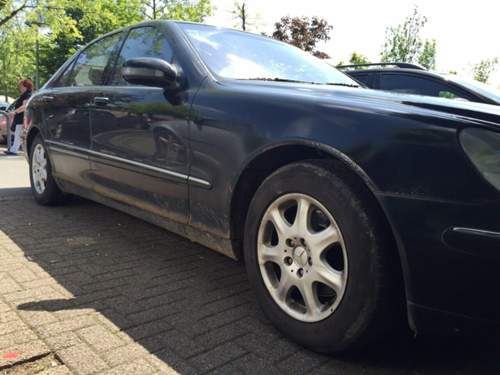

Hier mal eine S-Klasse in voller Blüte, habe ich mal auf nem Parkplatz fotografiert.
