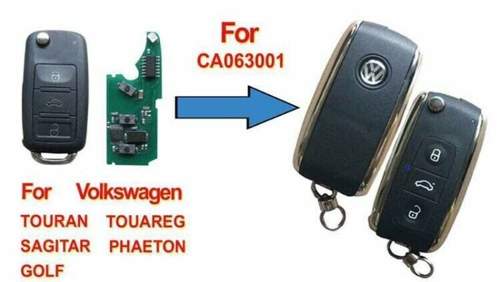

Nachdem ich nu schon den dritten Phaeton habe und ich mich eigentlich immer über diese altbackenen Schlüssel geärgert habe hab ich bei ebay diesen Schlüssel entdeckt. Umbau hat ca ne Stunde gedauert. Es funktioniert alles einwandfrei. Auch keyless go. Falls es jemanden gefällt und eine umbauanleitung benötigt einfach Bescheid geben.

Hier erst mal der Link zum Schlüssel:
http://www.ebay.de/itm/231150051605?...
Qualität IST jetzt garnicht so schlecht. Er liegt gut in der Hand und Klappern tut da nichts. Ich bin wirklich sehr zufrieden.
Zur Anleitung hätte ich vielleicht mal ein paar Bilder zum Teilen machen sollen. Hab's leider in der bastelwut vergessen.
Aber ich setz mich die Tage mal hin und schreibe eine Anleitung. Ganz so einfach ist es dann nicht da mehrere kleinst Plastikstücke mit einem Dremel aus dem neuen Schlüssel geschnitten werden müssen. Ist aber kein Hexenwerk. Mit ein bisschen handwerklicher Begabung ne gute Stunde. Wer es gar nicht packt dem kann ich den Schlüssel umbauen ;)
