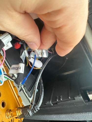

Ich habe einen Opel Corsa D Bj. 2006 als Zweitwagen. Der Vorbesitzer hat ein Radio mit Navi (Chinagerät) eingebaut. Der Empfang ist leider ziemlich schlecht (obwohl die Trennschärfe sehr gut ist), also habe ich mir das Gerät heute mal genauer angeschaut. Dabei fiel mir auf, dass wie erwartet kein Adapter für die Stromversorgung der Antenne angeschlossen ist. Der verwendete Antennenstecker ist aber eher untypisch, denke ich zumindest. Welchen Adapter benötige ich nun und wo schließe ich das blaue Kabel für die Phantomspeisung an? Reicht dieser Adapter hier?
https://www.amazon.de/dp/B073Q31NW1?ref ... wisterOG=1
Anbei nun ein paar Fotos von der Verkabelung und den Anschlüssen. Ich hoffe, dass man genug erkennen kann.
Danke euch vorab für die Hilfe :)

@Kikoleo
Ja du muss diesen Adapter einspeisen und anschließen.
@hwd63 schrieb am 15. Juli 2024 um 11:33:59 Uhr:
@Kikoleo
Wo genau schließe ich das blaue Kabel des Adapters an?
@Kikoleo
Hast du doch im 2. Bild in der Hand.
Am blauen Kabel, ANT für Antenne.

Bist du dir da sicher? Gibt das wirklich 12V her?
@Kikoleo
Wie kommst du auf 12 Volt?
Dann miss doch nach was da raus kommt.

12V+ braucht die Antenne mindestens.
Ich besitze leider keinen Spannungsmesser.
@Kikoleo
Dann fahre doch in eine Freie Werkstatt oder kaufe ein Multimeter für 15 Euro.

@Kikoleo
Es kann sein, das am ANT-Ausgang des Radios erst dann Spannung anliegt, wenn die Radio-App läuft.
So sollte es jedenfalls idealerweise sein.
