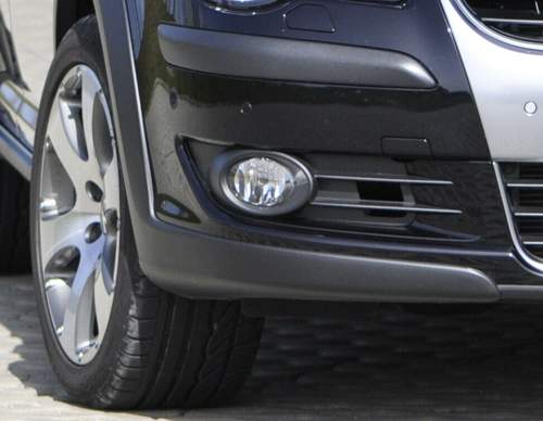

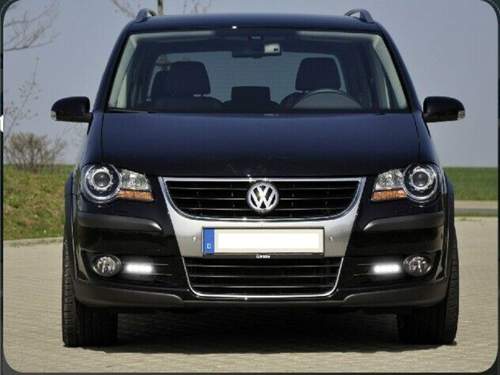

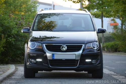

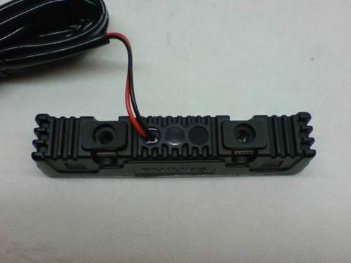

Hab mir heute die Daylight4 von Philips kommen lassen.
Wollte sie in die Verkleidung gleich neben die Nebler verbauen. Sind kurz genug, um nur an dieser Verkleidung basteln zu müssen.
(Bild 1 ist aus dem Philips-Probier-Tool)
Frage1: Bekomme ich diese Teile ohne größere Probleme demontiert? Wenn ja, wie? Wollte nicht unbedingt die ganze Stoßstange abbauen.
Frage2: Wozu sind die rechteckigen Öffnungen in den Teilen? Vielleicht zur Belüftung? Wofür? Gibt das Probleme, wenn die Löcher verdeckt sind? (Bild 2)
Danke schonmal ! (Ja, Suche hab ich bemüht. Geht aber meist um Nicht-Cross/R-Line Front)

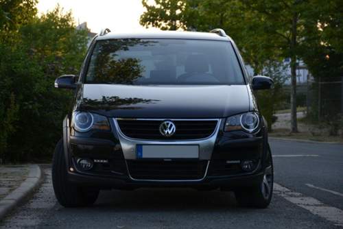

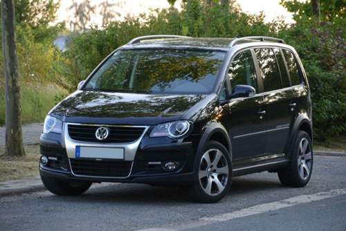

Hier nun die Bilder ...
Wie man gut sehen kann, strahlen die TFLs nicht exakt geradeaus (wegen der Krümmung der Stoßstange). Eigentlich ist nur eine Abweichung von 10% erlaubt, aber was soll's. Ist eben so.
Real ist genügend Helligkeit da, um da, wo es drauf ankommt (Alleen, Wald, Tunnel ...) ausreichend schnell erkannt zu werden.

am 7. Juli 2011 um 19:27
Demontage: Einfach mal kräftig dran ziehen.. So ist es bei mir beim VFL.. Die Gitter sind geklipst..
Hab meine TFL auch in diese "Öffnungen" gesetzt.. Dahinter sitzt an sich nichts.. Hab aber auch keine NSW

Die Daylight4 hab ich nun schon seit ner Weile verbaut. Allerdings hab ich sie in die oberste Vertiefung der Neblerverkleidung montiert.
Ich hab leider keine adäquate Lösung gefunden, wie ich die Dinger im mittleren Segment fest bekommen soll, ohne Siemens-Lufthaken bzw. ohne wilde Blech-oder Lochstreifen-Konstrukte zu erfinden, was ohne Demontage der Stoßstange sowieso nicht funktioniert. Soweit funktionieren die Teile ordentlich. Durch die recht geringe Größe stechen sie auch nicht so hervor und passen ganz gut zum Gesamtbild, denk ich. (Eben ne Nachrüstlösung)
Allerdings hab ich das Problem, daß die Teile nach dem Abstellen gerne mal 4-5 mal nachblinken. Wohl wegen der Lampen-Check-Geschichte. Gerne würde ich die Sache auf Zündungsplus legen. Leider hab ich keine Lösung gefunden, wo ich dies abzweigen kann. Am Sicherungskasten vorn gibts nur Dauerplus. Die SuFu gibt auch nicht viel her. Jemand ne Idee?
Grüße. Micha

auch auf die Gefahr hin das es jetzt erst mal von ein paar Seiten heisst der hat ja gar keine Ahnung. Aber sitzt auf der rechten Seite nicht auch der Ladeluftkühler, und sind da deswegen in den Blenden nicht die ( Löcher ) drin?
Kann mich auch Irren.
Würde aber auch gerne die TFL´s verbauen.
Themenstarteram 31. August 2011 um 19:01
Ich dachte mir auch, daß es irgendeinen Grund haben muß, warum da diese wenig dekorativen Ausschnitte sind.
Aber das größere Problem war / ist, daß man in diesen Segmenten wegen dieser Ausschnitte nix festschrauben kann.

Themenstarteram 1. September 2011 um 18:24

Der Einbau selber hat nicht allzu lange gedauert. Das "Wie???" hat wesentlich mehr Zeit gebraucht.

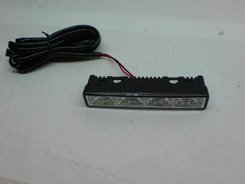

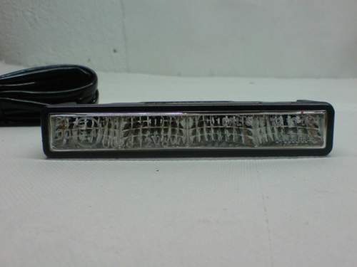

Die Nebler-Verkleidung wird mit einem KRÄFTIGEN Ruck nach vorn abgezogen. Dann sieht man auch, wie es dahinter aussieht. Sicher gibt es noch besserer / elegantere Varianten, TFLs zu verbauen, aber das geht wohl kaum, ohne die Stoßstange abzubauen. In meinem Fall hab ich blos die Löcher zum Festschrauben der Leuchten gebohrt und ein zusätzliches aufgefeilt, damit der Stecker durchpasst. (siehe Pics)
Das Modul hab ich einfach auf den Deckel des Sicherungskastens geschraubt. Da stört er nicht.
Massepunkt und Plus gesucht, und die Steuerleitung mit nem Strom-Dieb (Posi-Tap) auf die Standlicht-Leitung geklemmt. (im Inneren des Scheinwerfers links).
Achtung! Beide Leuchten haben unterschiedlich lange Zuleitungen. Daraus ergibt sich sozusagen eine linke und eine rechte Leuchte.
Im Steuerteil ist eine Art "Schwellwertschalter" integriert. Somit werden die Lampen erst ab ca. 13.6V eingeschaltet, also erst, wenn der Motor läuft. Soweit, so gut. Funktioniert auch. Allerdings bringt die Eigen-Diagnose die Teile nach dem Abstellen zum mehrmaligen Blinken. (Passiert übrigens auch, wenn man nur an der ZV spielt.)
Deshalb würde ich die Sache gern auf Zündungsplus legen. Damit dürfte doch Ruhe sein, oder?
Aber WOHER ???
