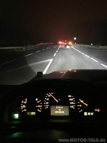

hat jemand Erfahrungen mit den Phillips-Leuchten gemacht? Passen die samt der Kühlkörper in/an den G? Und streuen die wirr rum oder tatsächlich nur auf die Straße?
Das die nicht zulassungsfähig sind, weiß ich.

ich zitiere mal aus meinem Bautagebuch :
"Das Licht konnte ich ja durch neuere Scheinwerfer schon,
etwas pimpen. Zu einem sehr guten Kurs, sind mir jetzt
noch LED Leuchtmittel zugeflogen. Das Beste was es gerade
verbotenes zu kaufen gibt, schwärmt der ADAC.Besonders bei alten
Scheinwerfern mit Streuscheibe sei der Effekt am Größten
http://up.picr.de/32243537sg.jpg
http://up.picr.de/32243543ox.jpg
Die Dichtung habe ich etwas angepasst
http://up.picr.de/32243538cw.jpg
Altes Abblendlicht
http://up.picr.de/32243539po.jpg
Altes Fernlicht
http://up.picr.de/32243540tn.jpg
Neues Abblendlicht
http://up.picr.de/32243541xz.jpg
Neues Fernlicht
http://up.picr.de/32243542zb.jpg
Kühlkörper
http://up.picr.de/32243544kc.jpg
Stecker, alles rückbaubar
http://up.picr.de/32243545bi.jpg
Steuerung, noch zwei Löcher mehr je Kotflügel
http://up.picr.de/32243547qa.jpg
Die erste Probefahrt war in strömenden Regen, besser aber nicht wirklich
begeisternd. Vielleicht schluckt der das LED - Licht ?"

Hi Arno,
und merkst du eine wirklich signifikante Verbesserung des Lichtes ohne die anderen Verkehrsteilnehmer zu stören? Mir geht es insbesondere um Regenfahrten, da finde ich das serienmäßige H4-Licht zunehmend schlecht.
Hallo Carsten,
ich bin total begeistert vom Abblendlicht, beim Fernlicht reflektieren frisch gereinigte Verkehrsschilder
manchmal sogar unangenehm zurück. Ich glaube Regen schluckt generell etwas LED Licht - da fehlt
mir aber der Vergleich. Bei mir sind übrigens noch Scheinwerfer mit Streuscheibe verbaut.
Gruß Arno
