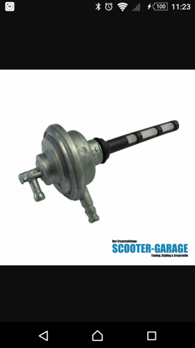

Erstmal die benzinzufuhr überprüfen, altes Benzin raus, neues Benzin rein. Benzinfilter evtl. auswechseln. Aus dem Vergaser restbezin unten an der ablassschraube ablassen und am unterdruckschlau ziehen bis die Kammer wieder voll ist. Wird die Kammer nicht voll, liegt das dann am benzinhahn. Der benzinfilter ist übrigens in bzw. über benzihnhahn, den siehste sofort, sobald du den Hahn rausgeschraubt hast.

Benzinhahn habe ich nicht. Ist ja hier vollautomatisch. Das glaube ich sizt schwerst zugänglich ;-) bei mir ein Kombiteil irgendwo!
Aber guter Tipp! - Das wäre eine plausible Erklärung. Blos wo find ich das Teil?

Das ist ein automatischer benzihnhahn ja, der funktioniert mit Unterdruck, da sund 2 schläuche. Der eine bringt Benzin zum vergaser, der andere führt zum vergaser bzw. Ansaugstutzen und sorgt dafür, dass beim starten des Motors im Schlauch Unterdruck herrscht und so das Benzin fließen kann. Der benzihnhahn ist irgendwo unter der Verkleidung, aber nah am Rand. Zumindest ist es bei der zip 50 4t so. Auf dem Bild siehst du einen benzihnhahn mit Filter obendrauf.
