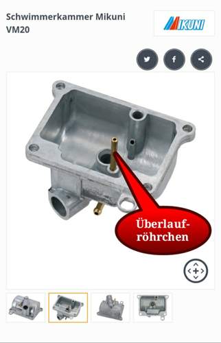

Hallo Bikeme
Die ersten Modelle wie meine frühere Hexagon auch, hatten diesen AGB nicht. Deshalb lief das Benzin von der Benzinleitung, durch die Benzinpumpe wieder zurück in den Tank und die Hexen sprangen nach längerer Standzeit etwas schlechter an. Der Vergaser musste ja erstmal von der Benzinpumpe, mit Kraftstoff befüllt werden. Deshalb bekamen die neuen Modelle einen Ausgleichsbehälter, in dem immer genügend Benzin stehen sollte und die Hexen nicht so lange starten mussten um mit Kraftstoff versorgt zu werden. Der Ausgleichsbehälter selbst hat einen Überlauf wodurch das überflüssige Benzin wieder in den Tank läuft, dass Benzin unterhalb des Überlaufs dient dazu um den Vergaser mit Benzin zu füllen. Dadurch das Schwimmernadelventile dazu neigen manchmal undicht zu werden und somit der AGB (Ausgleichsbehälter) leerlaufen kann, wurden diese nachträglich mit einem Unterdruckhahn versehen. Dadurch fließt erst Benzin aus dem AGB, wenn der Motor ansaugt und somit Unterdruck entsteht.
Rolf

Hallo Bikeme
Läuft den aus dem Ausgleichsbehälter das Benzin in den Vergaser?
Rolf
Schwimmernadel-Ventil undicht = Schwimmerkammer läuft über =
Benzin-Luft-Gemisch wird viel zu fett = Motor säuft ab und geht aus :mad:
Hallo Bernd
Dann müsste ja auch Benzin auslaufen, wovon er nichts erwähnt hat.
Rolf
Wo bleibt dann das Benzin vom AGB wenn Schwimmerventil ko?
Das läuft nach oder seh ich da was falsch.
Laut TE läuft es wochenlang nicht nach,also Schwimmerventil dicht.
Somit wird es nicht die Ursache sein.
Vielleicht ist es zu dicht und lässt keinen Kraftstoff (KS) durch oder aber die Pumpe ist aufgrund einer Unterdruckbildung im Tank nicht in der Lage KS zu fördern,denn die ist auf Zulauf angewiesen.
