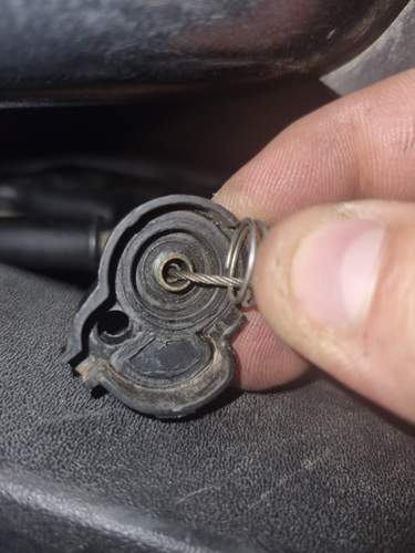

Hey, hab in der Tat gerade 25km Fahrt hinter mir, also HD war 53 drin jetzt 60, der zieht von Start bis 65kmh durch und pendelt sich dann da ein, denke durch Drehzahl im 7000-7200bereich gedrosselt oder liegt es an den vario Rollen das er da sein Ende findet? Persönlich bin ich schon so zufrieden... Kerzen Bild ist mittelbraun nur bergauf könnte er etwas flotter sein, da macht er meist 40 Ende da er dann seine 7000-7200 Drehzahl hat und es fühlt sich wie ein begrenzer an...
Anzug und Durchzug sind perfekt wie es derzeit ist.
Aber vielleicht setze ich den Ring vom Vergaser nochmal um und zwar 1 weiter runter somit fährt er ja dann etwas fetter? Denn im Kaltstart würde er ausgehen wenn man nicht einmal kurz Gas dazu gibt. Trotz das standgas im warm Zustand perfekt auf 1500umdrehungen eingestellt ist

Ja genau. Nadel noch eins rauf bzw Clip eins runter.
Kerzenbild nahezu top. Könnte eine Nuance dunkler sein. Aber mit der Nadel kommst du dann schon hin. Dann würd ich’s so lassen.
Das mit dem Berg ist halt so eine Sache.
Bedenke : Hier sind lediglich 49 ccm am werkeln. Mit den jetzigen Fahrleistungen kannst du voll zufrieden sein.

Nach 100km nadel Position verändert
Vorher war klar besser, ich wuerde zurueckstellen
Man möchte meinen :
Nadel höher = fetter
Kerzenbild = dunkler
Aber hier ist eher das Gegenteil der Fall.
Entweder reicht die Geschwindigkeit der angesaugten Luft nicht aus, um das Benzin aus dem jetzt - vergrößerten - Ringspalt zu ziehen oder die Hauptdüse ist etwas zu klein.
Dieses Kerzenbild ist klar zu mager.
Also : mindestens die Nadel wieder runter oder die HD ein bischen größer (Versuch).
