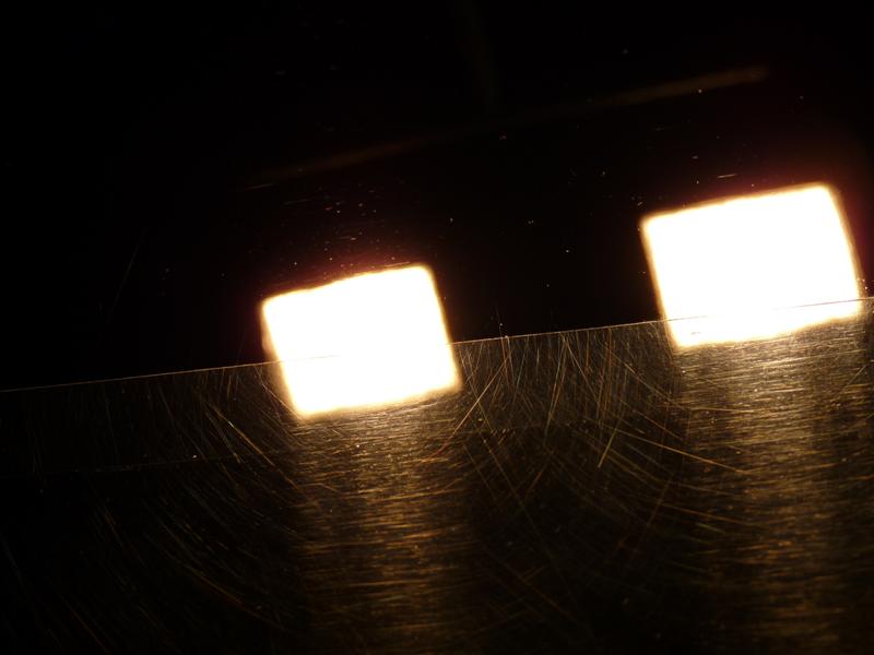

Evt. Lackiernebel? Ohne Bild wird hier wohl keine Möglichkeit bestehen eine vernünftige Antwort zu bekommen.
Themenstarteram 7. November 2011 um 15:13
Haha, nein OMG - das sind Steinschläge auf deinem Bild. Ich kann es schwer erklären - werde es mal beim Profi herzeigen. Ach ja, hab vom Polieren am Montag vor einer Woche noch Polierreste am Lack. Wie bekomme ich die am besten runter, schätze nach dem Abspritzen mit einem Mikrofasertuch - oder hilft da noch einmal drüber zu polieren? Wegen den Pickeln - kann das durch das Polieren entstanden sein?
Steinschläge..
so wie hier?
http://s2.directupload.net/images/user/091030/kkaj7e4g.jpg
http://s3.directupload.net/images/user/091030/m2mj7mpe.jpg
....ich sehe selten Steinschläge aufm Heckdeckel...
Frag am Besten den Profi wie man Politurreste entfernt....ich bin hier raus.
Themenstarteram 8. November 2011 um 1:56
Ich weiß nicht was das auf deinem Bild ist, außer sehr viele Kratzer. Das meine ich aber nicht.
