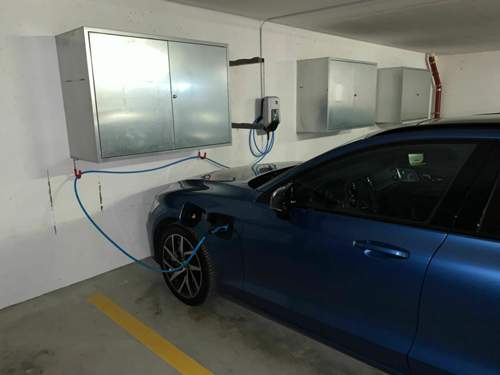

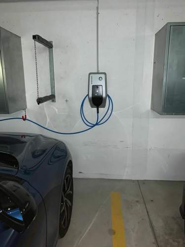

Da in der Schweiz von Volvo ein Energiepaket zu jedem PIH angeboten wird, habe ich dieses angenommen und neben der ortsabhängigen Installation, den Aufpreis für von der Standard Mennekes Amtron Light auf die Basic bezahlt. Dies lässt sich mit einem Schlüssel bedienen und hat einen integrierten Zähler. Damit kann ich den Verbrauch für den T8 erfassen und verhindern, das andere meine Ladestation nutzen können.
Der Anschluss hinter meiner Bezügersicherung, ist mit einem eigenen RCD und einer 16A Sicherung in der Elektroverteilung erfolgt.
Das originale T2/T2 Kabel habe ich noch nie verwendet, da ich bisher immer zuhause geladen habe. Mit dem fixen Kabel der Wallbox ist dies auch bequem und sauber.
