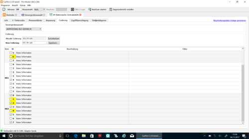

Musst nur ein Kabel ins Steuergerät F 3 anschliessen.Ein Kabel an Dauerplus noch Codieren.
Geht bei meinen Tiguan sehr gut.Achtung VW kann es nicht Codieren.

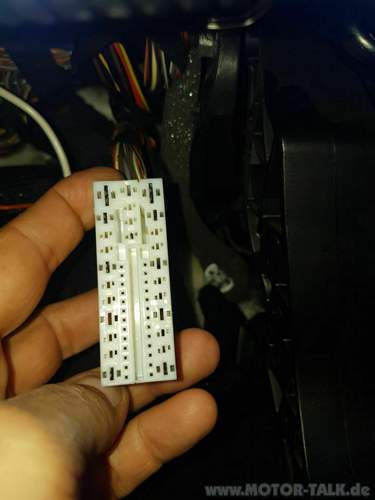

Beim dem tae3 stecker ist da der pin1 auf der steckerseite mit der nase oder auf der anderen?
Lg, jens
Hallo haj2303
die Stecker sind leider nicht abgebildet.
Auf dem Gehäuse sollte aber für jeden Schacht eine
Nummer vorhanden sein. Da auf Pin 1 Plus liegt ist
auf der Sensorseite (Buchse) auch eine rote Leitung.
suedwest

Hab gestern Abend mit Hilfe eines netten VCDS Kodierer hier vor Ort den LRS angeschlossen.
Danke an Alle für die Hilfreichen Tipps - hat super geklappt.
Hallo an alle
stehe gerade vor dem gleichen Problem
Bringe meine Kabel nicht zum anschliessen
Ist auch ein Tiguan Ez 2010
Nur welcher Stecker vom Bordnetzsteuergerät ist der richtige? (F/3)
Habe auch den Kabelsatz von Kunset
Vielleicht kann mir ja noch jemand helfen
Vielen Dank schonmal
Hallo Oli-OAL
Das BCU für dein Baujahr hat nur noch drei Stecker A B C
Der mittlere (B = T52b/ ) Kontakt/33 weiß/grün ist der LIN-Bus geht an das
Steuergerätfür den Wischermotor und gleichzeitig (abzweigend) an den Sensor
für Licht und Regenerkennung (T3ae/3), aus /1 an die Sicherung C23 rot/blau
und aus /2 an Masse braun.
suedwest
