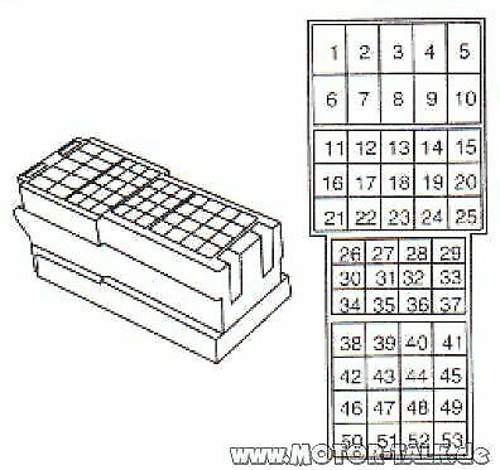

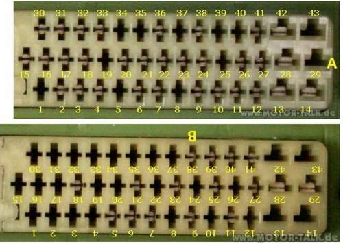

Kennt jemand die Zählweise der Pins der ECU Steckplätze, glaube es sind 3-reihige Messerkontaktleisten ?
Habe dein Foto mit der Belegungstabelle aus VADIS verglichen und die Pinnummerierung raus gefunden

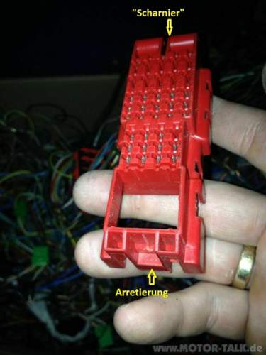

Die Megastecker haben eine Haltenase oder Widerhaken im unteren Bereich . Oben hat er eine Art Scharnier. Erst unten lösen, aufklappen und danach kann er ausgehängt werden.

Ich geh bei dir von einem 96er 10V aus (es wäre aber schon hilfreich zu verraten um welches Auto es geht)Ist wohl ein 95er oder älter weil die hatten bei 24/13 Pos 28 die MIL.
24/13 ist der große rote Stecker ganz rechts (also der erste neben der Lenksäule) A ist oben am Entriegelungsmechanismus, E ist unten, die einzelnen Positionen sind numeriert auf jeden einzelnen Stecker.
Wenn beim Motorsteuergerät bei B7 Masse anliegt (braun weiss ist der Kabel) dann sollte die MKL an gehen. Ich verstehe nicht ganz was du eigentlich verfolgst damit :confused:
Motorsteuergeräte gehen super selten kaputt sind so gut wie gegen fast alles abgesichert. Meine 2 haben sogar krasse kurzschlüsse unbeschadet überstangen als mein Motorkabelbaum weggebrannt ist.
Der Sockel für die Motorsteuergeräte ist zweigeteilt in A und B. Teil A ist nach unten (zu den Scheinwerfern gerichtet), B oben

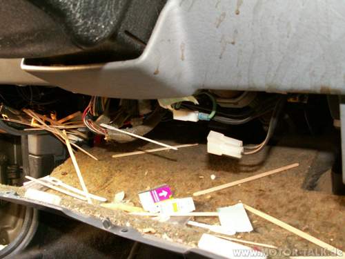

Ja, VDO-KI .... max.-Drehzahl (?) ... drehe nie so hoch ;-) ...habe aber mitbekommen, dass das Yakuzacku .. aehm nicht-VDO.. keine durchgehende Frontplatte hätte - die Instrumente irgendwie eigene Skalen hätten.
Sagenhaft, was man da so Alles entdecken kann - was, im Lauf der Zeit, 'mal von der 'Ablage' vor'm KI so wegvibriert ist (Bild 1+2).
Wie erwartet -> Alles 105%-ig gesichert - bei diesen Fabrikaten (hatte bisher schon Bekanntschaft gemacht, mit den primitivsten Steckverbindern, die auch immer 2-fach (=beidseitig) Verriegelungen haben :rolleyes:.).
Dank deiner präzisen 'Ziel-Ansprache', habe ich gleich "the big red" erspät - aber ....
wie 'unlocked' man das Ganze ?! ...
So mit einfachem 'Abziehen' (wie bei Passat32B ;-) ), geht's hier wohl nicht ... irgendwelche 'geheimnisvollen' Schlitze hinten und seitlich etc. .... hatte hier-und-da gekniffen gezerrt gezogen gedrückt - und zunächst aufgegeben.

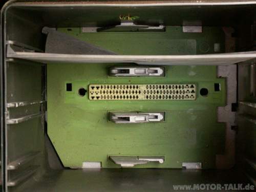

Also mal übergegangen zum ECU-Steckplatz - aber - wie (auch hier) erwartet ->
's is' nix mit Pin-Kennzeichnung beim ECU-Steckplatz (Bild3+4).
Gerade eben noch 'Restwärme' in den Fingern, habe ich mal die Pins dort auf 12V 'durchsucht' und 'ne Skizze vom Ganzen gemacht.
Also ... 12V kommen an den Pins der 'A-Sektion' in der mittleren Reihe an und zwar
am 4. und am 8. von rechts gezählt, sowie in der 'unteren' Reihe am Pin8
Wobei die 'Löcher' (also nicht mit Federkontakten bestückten Positionen) mitgezählt sind.
Nur mal so bebenbei bemerkt - für envtl. andere Interessierte ;)...
.....in Sektion-B (also links) / mittlere Reihe Pin 4 hat auch 12V.

Themenstarteram 9. Dezember 2013 um 21:07
H
abe dein Foto mit der Belegungstabelle aus VADIS verglichen und die Pinnummerierung raus gefundenDie Megastecker haben eine Haltenase oder Widerhaken im unteren Bereich . Oben hat er eine Art Scharnier. Erst unten lösen, aufklappen und danach kann er ausgehängt werden.
- WOW ! -
Du bist ein Zauberer !
Na, bei DEM Zählsystem soll einer d'raufkommen :rolleyes: ;
mittlere Reihen - mittlere innere Pins sind immer #15, wobei Pin #1 dann für den rechten Block (A) rechts drunter liegt und für den linken Block (B) dann links drüber :eek: .
Halleluja ! Und das soll sich er merken, in unserem Alter ;) ... aber ... gewisses Sytsem hat's doch - rechtse Eite rechts runter .. linke Seite links hoch ... wie beim Schlüssel rumdrehen :p.

Perfekt, scuty... !!! (Hände-schüttel / Schulter-klopf :) )
Zählsystem is' 'voll krass korrekt Alder'; isch schwör ! ;)
Pin2 von der A-Blinkbox geht tatsächlich auf Pin5 vom B-Block des ECU-Steckplatzes
(wie wir ja jetzt gelernt haben ;) .... linke obere Reihe / 7ter Pin von rechts gezählt !:p
uuuund .... Pin7 dieser Reihe ist tatsächlich das braun-weisse Kabel) .

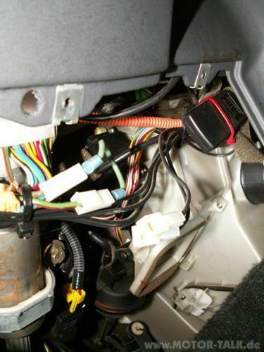

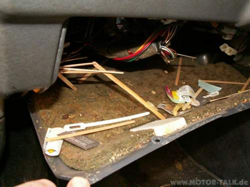

Themenstarteram 9. Dezember 2013 um 22:32

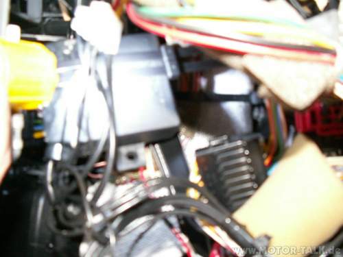

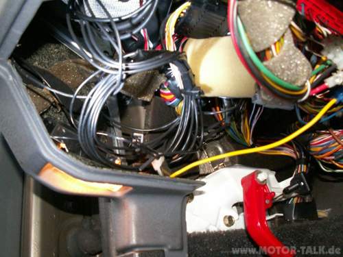

Kleine Exkursion in die (Fahrer-Fussraum-)Unterwelt.
Bild 1 = Blick nach rechts 'gen Lenksäule; die beiden 'freien' weissen Stecker baumeln dort sicher schon seit Jahren.

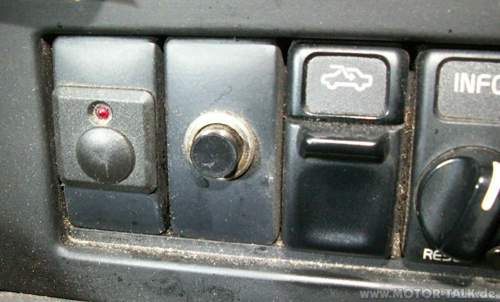

Komische kleine Blackbox knapp links neben Lenksäule ... in Bild4 vergrössert (konnte bisher noch nicht lesen, was dort an Text 'aufgeprägt' ist).
Bereits Vorbesitzer kannte die Funktion von der 'Anordnung' in Bild5 nicht
(habe bisher auch noch nicht darauf 'rumgedrückt' (man weiss ja nie .. :confused:)).
Dieser grössere schwarze Kasten (10x12cm ?), links-oben an der Seite im Fussraum, der wohl irgendwie 'was mit dem Kabel-Ring dort zu tun haben könnte, ist von VDO
(falls es nicht nur ein 'zweckentfremdetes Leergehäuse' von denen ist ;));
konnte dort auch sowas wie 'n 4-stelliges Fertigungsdatum (94xy) ausmachen.
Zwei 'abgeklebte' Steckverbinder und ein loses/isoliertes Drahtende (Alles in schwarz) baumeln dort.
Wie gesagt muss man sich dort ganz schön verrenken - um überhauot 'was lesen/knipsen zu können.
Pict9393a
Pict9398a
Pict9394
+6
