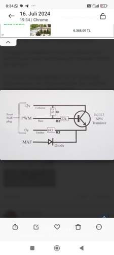

Hi kann mir jemand vielleicht zwecks Schaltplan lesen helfen, ich habe den Schaltplan vom AGR Ventil zwar vor mir kann aber leider nicht feststellen was die Pinbelegung angeht. ich müsste wissen welches der drei Adern am AGR die 12 Volt, die 0 Volt und die PWM Ader ist. (Schaltplan ist beigefügt)

Wenn man von den Kabelfaben ausgeht sollte braun Masse, Rot/Gelb die Versorgungsspannung und Grau/Gelb die Signalspannung sein. Das kann man ja mit dem Digi prüfen und mit der rechten Seite vergleichen.
Danke , genauso war es... Hab mir ein Schaltkreis gebaut den ich im Internet gefunden habe um das AGR Ventil vorzutäuschen... Hat super geklappt !!!
Moin, kannst Du mir den Schaltplan mal schicken ? ich möchte am ml400 die agr abschalten.
danke im Voraus
Das ist der Schaltplan für den Mod
Davon muss man sich zwei Stück bauen und an dem Kabelstrang am Motorsteuergerät anklemmen

Wichtig ist die Richtung vom Transistor richtig verlöten
Fals du andere Fragen hast helfe ich dir gerne
