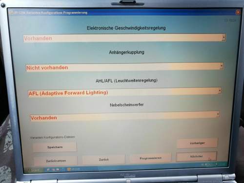

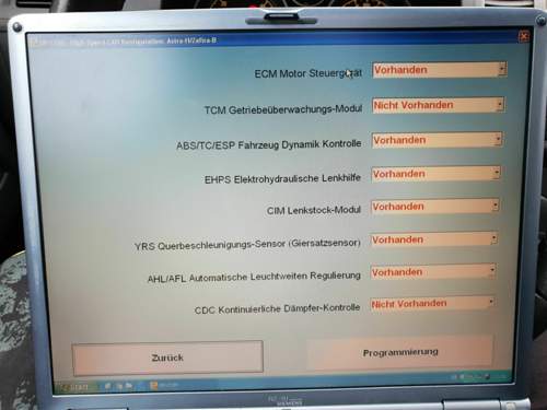

Super danke euch ; kann jemand noch schreiben ob der FOH von Halogen auf Xenon das programmieren kann oder wird noch ein anderes Steuergerät benötigt ? Verbaut wurde AFL , komplette originale Xenonscheinwerfer, SWRA Anlage und Hinterachse Niveau! Dringend morgen ist der Termin beim FOH ( muss wegen TECH )
Eigentlich wird es im REC und CIM und vllt UEC angemeldet.
Dann fertig.
War heute beim FOH ,dieser meinte das programmieren kostet ca. 400€ ?????? Wie wird es programmiert ? Tech klar aber was sonst noch ? Wird der Code vom Steuergerät benötigt ?
2-3 Std.?????
So kann das aussehen
Nur ein bsp
Ok Legoog woher kommst du villt kannst du mir es programmieren?
Du brauchst auf jedenfall deinen Sicherheitscode (4stellig) für die Programmierung.
