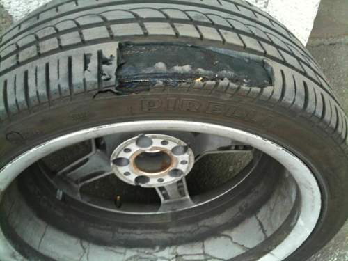

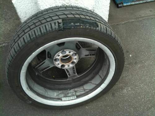

Am Freitag mussten wir unsere Tochter vom Krankenhaus aus Wilhelmshaven abholen.
Auf der Rückfahrt, so mit 180-260km/h, passierte dann bei 220km/h ein lauter Knall. Nach ansteuern der 2 nächsten Parkplätze konnte ich rein äußerlich nicht feststellen. Also mit maximal 60km/h die restlichen 80km nach Haus.
Am Samstag gleich zu meinem Meister bei MB. Nach einer Probefahrt von 50 Metern wurde ein Reifenschaden diagnostiziert.
Und tatsächlich, mein rechter Vorderreifen (Pirelli Zerro 225/35/18 92Y) hat ein Teil (ca. 25cm) des Gummis auf der Innenseite verloren.
Wir hatten die Vorderreifen erst letztes Jahr als wiederholte Reklamation kostenlos von Pirelli ersetzt bekommen.
Ich bin froh, daß der Reifen nicht geplatzt ist, und wir alle heil nach Hause gekommen sind.
Habe dann am Samstag 2 neue Vorderreifen bekommen (keine Pirelli mehr).
Aber für Füchtorf war es dann zu spät.
Aus Sicherheitsgründen und mangelndes Vertrauen in Pirelli werden auch die Hinterräder von 04.2010 ersetzt.
Ist euch so etwas auch schon einmal passiert?
Bitte schreibt mir eure Erfahrungen.

Also ich habe Goodyear Eagel F1 drauf 225/40/ 18 und hinten 255/35/18 . Davor hatte ich den Dunlop SP Sport 9000 drauf. War bei Regen minimal besser als der F1. Habe aber nie Probleme gehabt. Ebenfalls zuverlessig bei > 250 km/h . Kaum vorstellbar, dass sowas zwei mal passiert! Sicher das nichts mit der Aufhängung ist oder änliches? Vielleicht ist die Spurweite verstellt. Hatten Sie den gleichen Schaden am Reifen davor?
Hallo clk-amg!
Das ist ja ein unglaublicher Schaden.
Ich denke aber, das muss kein Reifenmangel gewesen sein, dazu ist mir die vordere Abbruchkante zu scharf. Ich will damit sagen, das sieht eher wie aufgeschnitten aus. Vielleicht bist Du über ein scharfkantiges Teil gefahren. Es gibt ja auch Caoten, die so was absichtlich auf der Straße verteilen.
Pirelli wird bestimmt den Reifen begutachten wollen. Für die CLK-Gemeinde wäre das Diagnoseergebnis von Pirelli interessant.

Eigentlich solte ein so großes Stück niemals herausreißen, nachdem der Reifen am Ende der Produktion "gebacken" wurde.
Dann müssten die Beschädigungen an der inneren Karkasse stärker sein.
Jedoch sind auf dem ersten Bild noch mindestens 2 Einschnitte in der Flanke zu sehen.
Somit ist die Wahrscheinlichkeit einer vohergehenden Beschädigung des Reifes recht hoch.

Meine Vermutung zum Materialfehler beruht auf den 1. Fall. Da war das "Loch" vielleicht halb so groß.
Hier hat Pirelli die Reifen nach Zusendung dieser ersetzt. Diese ersetzten Reifen waren auf der VA. Jetzt wieder auf der VA das gleiche Phänomen.
Ich Denke das Pirelli neben Michelin ein sehr guter Reifenhersteller ist. aber im Moment haben meine Frau und ich das Vertrauen an Pirelli verloren und lassen wie gesagt auch die Pzero 255/35/18 94Y der HA von 04.2009 ersetzen.

es kommt öfter vor als man denkt. Selber habe ich auch diese unerfreuliche Erfahrung bei 240 Km/h rechts hinten gemacht. Allerdings war dies seinerzeit ein Goodyear-Reifen.
Das Problem fängt beim vulkanisieren an. Es werden Luftblasen eingschlosssen, die nicht sein dürfen. Bei hohem Tempo über längerem Zeitraum, dehnt sich die Luft aus, Haarrisse verbinden sich zu einer größeren Blase und es kommt zu einer Überhitzung in diesem Bereich und dann zum Ablösen der Lauffläche.
Dies war das Gutachten/Ergebnis der Landesgewerbeanstalt Nürnberg.
Trotz Qualitätsprüfung der Reifen durch den Hersteller.
Gruß Braining
