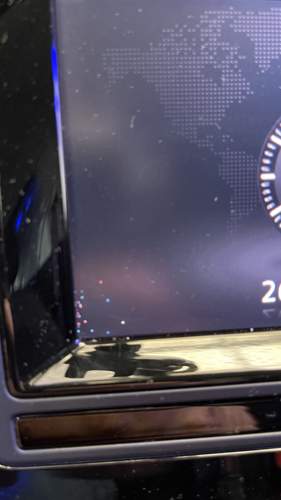

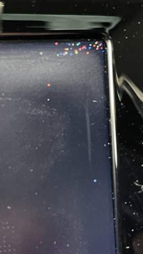

hat auch jemand diese Pixelfehler im Display des Autoradio? Tritt seit gestern auf und sind mal mehr mal weniger bunte Punkte in den Ecken oben rechts und unten links.
Was kann man dagegen machen?
1
2
3
45 Antworten
Am besten bei VW mal nachfragen ob es vllt sogar ne Rückrufaktion dazu gab.
Wie Alt ist das Auto ?
10Jahre
Dann bleibt wohl nur der Tausch gegen ein neues…
Ich hätt noch so ein DM MIB 1 Display ohne Pixelfehler liegen.
Bei Interesse Pm :).
Danke für das Angebot, aber muss das nicht codiert werden?
Nein, das ist nur eine Anzeige.
Also praktisch altes "Radio" raus, neues "Radio" rein, Fertig?
Altes Display raus, neues Display rein.
Ist ne Sache von 5 Minuten jop.
Hot-Spots sind bekannt bei dem DM Display.
Ich habe sie auch. Tagsüber sieht man sie nicht.
Lösung für mich.. die Helligkeit so weit es geht runter gedreht.
