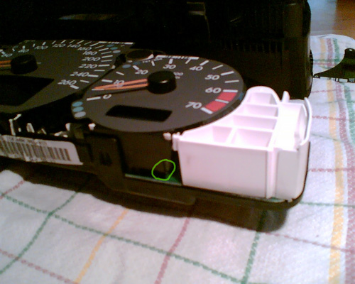

Na das Thema kommt ja mal wieder wie gerufen - liegt wohl daran , daß wirklich viele betroffen sind. Nach den hier in einem anderen Thread beschriebenen Reparaturen die man selber machen kann habe ich jetzt mein KI offen vor mir liegen und bin etwas erstaunt. Das Innere scheint nicht ganz zu den Beschreibungen zu passen. Laut Erfahrungen hier ist die Ursache der nachlassende Kontakt zwischen Flachbandkabel und dem Displayglas selbst. Nur kommt man offenbar ohne weiteres Auseinandernhmen gar nicht an diese Stelle heran. Auf meinem Bild seht ihr den betreffenden Teil (Bei mir ist es die Uhr) - der markierte Bereich ist die Verbindung Kabel zu Leiterplatte. Deutlich kann man den Gummi sehen der das Kabel auf die Platine drückt - die Stelle zum Display selber ist nicht einzusehen. Habe ich ein etwas anderes KI oder wie ist jetzt weiterzumachen?
Wäre schön wenn jemand vor Sonntag Abend einen Tip(p) hat.
Danke erstmal
Matthias

am 26. August 2006 um 19:43
Hallo Mathias,
war auch ein leidensgenosse der Pixelfehler , habe das dann
hier gefunden
http://www.motor-talk.de/t933582/f154/s/thread.html
Ist für manche Leute bestimmt nicht ganz einfach aber
mit ein bißchen geschick geht es schon...
... natürlich auf eigener Gefahr.
Fazit: Du muß Dein Ki komplett zerlegen und den Druck
zwischen Gummi und Platine etwas erhöhen.
Sollten noch fragen auftreten dann schick mir ne PN,
bin die ganze Nacht wach...
Gruss
VT
am 26. August 2006 um 20:27
Hallo Vollkorn65, genau wegen diesem Artikel habe ich es mir ja recht einfach vorgestellt. Aus der Kombination des Beschriebenen und dem was ich nun im Inneren meines KI sehe kann diese Methode ja eigentlich nur auf die Verbindung Platine-Flachbandkabel abzielen. I.d.R. ist wohl aber meistens die Verbindung Kabel Display defekt. Da zum Demontieren auch noch die Tachomotoren ausgelötet werden müssen werde ich wohl erstmal die erstere Verbindung mit der Methode bearbeiten - vielleicht habe ich ja Glück.
Danke und gute Nacht.
bye
Matthias

am 28. August 2006 um 6:50
80 Eur sind schon ein guter Preis - keine Frage. Mein Reparaturversuch hat zumindest einen Teilerfolg gehabt : vorher gingen die beiden rechten Zahlen der Uhr nicht mehr ganz - jetzt geht die ganz rechte wieder.
Auf der angehangenen Skizze kann man den Aufbau der Anzeige sehen. Zuerst habe ich mit dem Fön (volle Stufe) 10-15 Sekunden im Abstand von ca. 5cm auf die Verbindung 2 gezielt und dabei von oben auf den Grundkörper zwischen Platine und Display gedrückt. Das hat gleich geholfen die ganz rechte Zahl wieder zum Leuchten zu bringen. Weil die 2. Zahl noch nicht ging habe ich dann nochmal direkt auf die Kante des Display wo das Kabel dran ist Druck ausgeübt(natürlcih gemäßigt mit einem ebenen Plastikkörper) und dann an die Verbindung 1 meinen Fön angesetzt. Hat allerdings nichts gebracht. Wo ist denn nun nach den Erfahrungen hier die schwache Verbindung - 1 oder 2 ?
bye
Matthias
