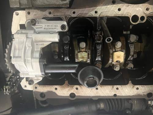

7. Ölwanne demontieren (mehrere 10er Schrauben ringsherum) und drei oder vier größere Sechskantschrauben zu Getriebe hin lösen/rausschrauben. Bei paar der getriebeseitig angebrachten 10er Schrauben ist es erforderlich das Schwungrad an der Kurbelwelle mittels o.g. Ringschlüssel so zu drehen, dass die Aussparungen frei werden und die Schrauben gelöst werden können. Anschließend die mit Dichtmasse fixierte Ölwanne mittels Gummihammer losklopfen und abnehmen.
8. Dichtungsreste an Ölwanne und Motorblock entfernen – ggf. Poliervlies oder grüne Seite vom Topfspül-Schwamm verwenden (-;
9. Plastik-Ölschwallblech demontieren/entnehmen (eine einzige 10er Schraube - selbsterklärend). Ölpumpe muss NICHT zwingend demontiert werden (hab`s ohne Demontage gemacht, ist aber auch fummeliger). Wenn demontiert wird, muss die Schraube (N 90365901) am Kettenrad gelöst und erneuert werden und m.W. die Steuerzeiten vom Zahnriemen neu gecheckt werden. Bin mir aber nicht sicher…

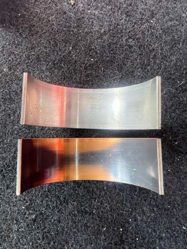

10. Die Kurbelwelle so drehen, dass Kolben links und rechts (1 & 4) unten stehen und Einbauposition der Lagerdeckel „UNBEDINGT“ markieren, es handelt sich um „gecrackte“ Pleuel. Auf dem Lagerdeckel sind unten i.d.R. zwei Nummern eingelasert (bei mir war überall die längere Zahlereihe auf der Zahnriemenseite, s. beigef. Foto).
11. Jetzt die Pleuelschrauben (nur eine nach dem anderen wechseln (so könnt Ihr nix vertauschen), ich würde an der Ölpumpe beginnen) stufenweise lösen und Lagerdeckel inklusive Lagerschale entnehmen (nicht fallen lassen). Als erstes solltet Ihr nachschauen, ob der Lagerzapfen noch in Ordnung ist und keine Riefen etc. aufweist, andernfalls könnt ihr m.E. gleich wieder alles zusammenbauen, da in diesem Fall die Kurbelwelle neu eingeschliffen werden muss und ein Lagerschalentausch unsinnig ist.

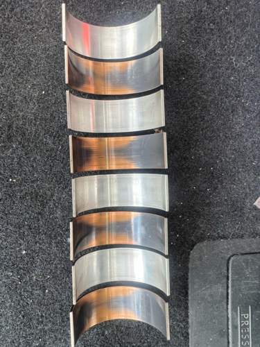

12. Nun kann der Kolben von Hand an der Pleuelstange etwas nach oben geschoben und zur Seite geschwenkt werden um auch die obere Lagerschale zu entnehmen (Achtung, keinesfalls mit dem Schraubenzieher oder hartem Gegenstand ran gehen, ein auch nur geringes Verkratzen jedweder Bauteile kann zu schwerwiegenden Schäden führen, bei mir konnte ich sie mit den Fingernägeln lösen – zur Not muss eben die Freundin oder Stück Plastik ran).
13. Jetzt alles mit Bremsenreiniger säubern (auch Neuteile) und die neue Lagerschale oben einsetzen und lediglich die Innenseite (Lauffläche) sowie Lagerzapfen mit dem Silikonpinsel gut einölen (angeblich könnte ein Einölen der Außenseite der Lagerschalen das Lagerspiel verfälschen (Ölfilmdicke) und die Flächenpressung und somit die Verdrehsicherheit dieser vermindern). Hierbei sollte man darauf achten, dass die durchs „cracken“ (brechen) entstandene Fläche der Pleuel/Pleueldeckel ebenfalls ölfrei und „absolut“ sauber bleibt (keinesfalls mit einem Tuch abwischen), auch hier würde ein Fussel auf der zerklüfteten 100 passgenauen Oberfläche negative Auswirkungen haben können. Zum Schluss das Pleuel wieder auf den Lagerzapfen aufsetzen und optisch den richtigen Sitz der Lagerschalen prüfen.
14. Neue Lagerschale nach gleichem Schema in Pleuellagerdeckel einsetzen und in umgekehrter Reihenfolge alles zusammenschrauben (erst 35Nm, dann 90°, Gewinde nicht einölen).
