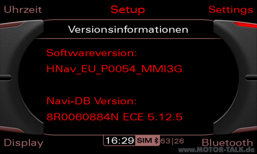

Welche MMI Version hast Du?
wie sehe ich das?

MMI an->CAR->Setup->Scrollen auf Versionsinformationen und dann sieht es so ähnlich aus wie auf dem angehangenen Bild von einem Vorführwagen BJ 2011.
Von Deinem Bj ausgehend denke ich an ein MMI 3G high, oder?
folgende Softwareversion ist on board .
Dann stimmt zumindest eines: Es gibt nichts neueres.
