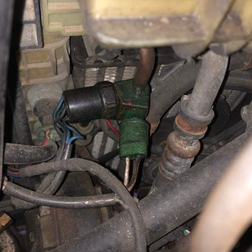

Hey zusammen.
Gibt es hier eine Lösung?
Ich habe folgendes Problem und bitte euch, mir mal Tips zu geben.
Schalte ich die Klima ein, passiert nix. Nur die rote Lampe leuchtet.

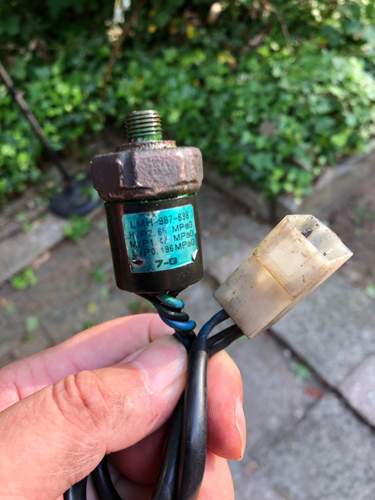

Lass ich ihn eingeschaltet und ziehe vorne am Druckschalter direkt mittig unter der Haube vorne den Stecker vom Druckschalter ab, geht der Lüfter an und ich sehe, dass auch die Magnetkupplung vom Kompressor angezogen hat und er somit ja laufen müsste.
Drück ist auf dem System drauf aber ich konnte noch nicht messen wieviel.
Die Luft wird aber nicht kalt.
Hier im Forum gab es mal die Beschreibung vom Stecker (3polig) mit Masse und maximal bzw Minimal Spannungen was Anliegen sollte.
Hab ich geprüft und müsste stimmen.
Sobald ich den Stecker wieder drauf stecke geht es wieder aus.
Mein Autofuzzi sagte der Kompressor ist defekt. Mein Arbeitskollege sagt, der ist nicht defekt wenn die Magnetkupplung arbeitet.
Habt ihr Lösungsansätze oder Schritte wie ich weiter vorgehen sollte?
Druckschalter? Steuergerät? Evtl Druck zu hoch oder zu niedrig?
Vielen Dank schonmal und viele Grüße

Ne noch nicht. War in einer Werkstatt, die sagte, Druck ist drauf und Kompressor defekt. Ich habe aber mit nem Kollegen mal bissl geprüft und festgestellt, wenn ich den Druckschalter abklemme, die Klima anläuft. Also auch der Kompressor lief definitiv mal mit. Nur kalt wurde es nicht die Luft.
Daher sind wir der Meinung, Kompressor sollte funktionieren. Wir wissen aber nicht ob der Druckschalter in Ordnung ist. Hatten hier im Forum mal die Messwerte der 3 Pins nachgelesen und überprüft. Sie stimmen soweit.
Wieviel Druck drauf ist wissen wir aber leider noch nicht.

Ich hatte es jetzt, dass die Klima mit einmal nicht mehr ging, dann aber sporadisch zwischen drin doch mal. Allerdings konnte ich es nicht provozieren, das es fix geht. Also keine logische Ableitung möglich. Einziges Indiz, mein Außentemperatursensor zeigte immer fix 63,5 C^ an.
Die Klima wurde vor 2 Monaten komplett befüllt und geprüft.
Ganz am Ende hatte das vordere SAM einen Weg, ein Austausch schaffte Abhilfe. Das SAM gab falsche Werte aus, so das die angesteuerten Geräte nicht reagierten.
