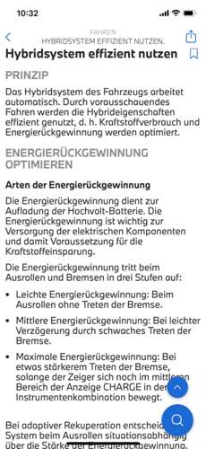

Es ist momentan rätselhaft wie schafft ein Hybrid auch im reinen Verbrennungsbetrieb wenigeren Verbrauch?
Damit der Praxis der Energieumwanderung bei einem Hybrid besser gefolgt wird, möchte ich fragen was macht die Elektronik im Schubbetrieb im höheren Geschwindigkeitbereich auf Autobahn, auch Rekuperation? Oder macht die Elektronik nur dann Rekuperation wenn man auf Bremsen geht? Unterstützt der E-Motor jeden Beschleunigungsgang?
Ist der geringere Verbrauch eines Hybrid auch auf Autobahn möglicherweise nur durch abgestimmte Fahrweise zu erreichen, oder ist immer erreichbar?
Wie groß ist der Verbrauch von einem 330e in Innenstadt, wenn der Akku " leer" ist, und wo der 330i einen Verbrauch 10 l macht?
Habe gelesen dass der Akku eines Hybrids nie leer geht? D.h. unter der bestimmten Schwelle muss der Akku auch durch Verbrennung geladen werden. Aber trotzdem macht der 330e in der Situation auch wenigeren Verbrauch gegenüber dem 330i?
Ein Hybrid kann seine Vorteile nur ausspielen wenn er regelmäßig geladen wird, alles andere ist Wunschdenken!
Da hilft auch die Rekuperation nichts, denn sie kann die Grenzen der Physik auch nicht überwinden!
@audi_a6_05 schrieb am 13. Dezember 2023 um 20:30:26 Uhr:
Dass, wenn die zur Geschwindigkeitsreduzierung benötigte Energie in einer Batterie gespeichert wird, statt im Motor oder durch die Bremse in Wärme umzuwandeln effizienter ist, steht doch außer Frage, denn die in der Batterie gespeicherte Energie kann ja wieder zum Beschleunigen oder Fahren genutzt werden.
Deine weiteren Punkte betrachten nur, um wieviel der Verbrauch reduziert wird, stellen aber nicht die grundsätzliche Aussage in Frage, dass der Verbrauch reduziert wird.
Diese Betrachtung gilt nur, wenn der Plug-in-Hybrid nicht zusätzlich geladen wird. Vermutlich wird sich dann der Plug-in-Hybrid ähnlich eines Mild-Hybrid verhalten.
Uwe
Das Argument bleibt auch so physikalischer Blödsinn.
Die Energie wird beim Beschleunigen benötigt und da brauch ein Hybrid mehr, weil schwerer.
Der Bruchteil, welcher durch Rekuperation zurückgewonnen werden kann, gleicht das maximal aus, führt aber nicht wirklich zu geringeren Verbräuchen, dafür sind die Verluste viel zu hoch.
Prinzip ähnlich eines Perpetuum mobile: Du wirst alleine mit Rekuperation niemals so viel elektrische Energie erzeugen können, dass du nur elektrisch fahren kannst = Mehrverbrauch an Sprit mit dem Verbrennungsmotor, wenn du nicht zusätzlich lädst.
