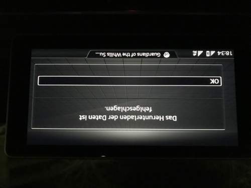

ich fahre seit einer Woche einen Audi A4 B9 mit MMI Touch und würde gerne meine POIs updaten.
Leider ist dieses weder Online noch über eine SD Karte (FAT32) möglich.
Hier kommt immer die Meldung: "Updatedaten sind nicht kompatibel oder veraltet".
Das Thema bring mich zur Verzweifelung!
Kennt dieses Problem jemand, oder hat einer eine Idee an was es liegen könnte?

Hallo ich habe es mit folgenden POI´s versucht:
- POSBase via SD-Karte und USB Stick, beides FAT32, exFAT oder NTFS formatiert.
- POS Daten mit dem myAudi POI´s Manager generiert via SD-Karte und USB Stick, beides FAT32, exFAT oder NTFS formatiert.
- POS Daten mit dem myAudi POI´s Manager generiert und via senden online zum Auto geschickt.
Alles war nicht möglich, immer die Meldung: "Updatedaten sind nicht kompatibel oder zu alt"
Verzweifelt :-(
Gruss, Stefan

ja ich habe es auch bei Pocketnavigation manuell via ZIP versucht und mit der PoiBASE Software direkt auf die SD Karte, leider bei beidem keinen Erfolg. Hierzu habe ich auch Beitrag bei Pocketnavigation eröffnet.
Mich wundert nur das ich POI´s auf der myAudi Seite hochladen kann und ans Auto senden, aber nicht im Auto herunterladen kann. Auch hier kommt immer die Fehlermeldung "Updatedaten veraltet oder nicht kompatibel"
Lieben Gruss, Stefan

Ich habe es am Beispiel der DKV Stationen ausprobiert und den entscheidenden Hinweis vom AUDI Support erhalten:
- von DKV die CSV-Datei ausgewählt (Quelle: https://www.dkv-euroservice.com/.../)
- Datei entpackt
- auf myAUDI zu "AUDI connect Dienste" navigiert und dann zu "myAUDI Sonderziele"
- hier mittig rechts auf das Plus-Symbol "Hinzufügen"
- Namen eingeben, die entpackte CSV Datei wählen, das entpackte Logo wählen und speichern
- anschließend erscheint das Hochgeladene unter "myAUDI Sonderziele"
(der Versuch durch "An Fahrzeug senden" die Dateien dann im AUDI runterzuladen hat nie geklappt; "Daten nicht inkompatibel oder veraltet", " etc.)
- stattdessen also auf "Jetzt herunterladen" klicken
- die runtergeladene Datei (*.jnlp Format) ausführen (ich musste hierzu ersteinmal JAVA runterladen und installieren), nun startet der AUDI Connect Download Client, fordert zur Eingabe der myAUDI Benutzerdaten auf, lädt notwendige Dateien runter und kopiert diese anschließend auf die SD-Karte, welche als Ziel ausgewählt wurde
- SD Karte im AUDI in den entsprechenden Slot einlegen
- im MMI dann unter Einstellungen auf Systempflege und da auf Update
Die csv-Datei hatte knapp 4MB, die nun auf der SD Karte befindlichen Dateien haben eine Gesamtgröße von knapp 9MB.
Weiterführende Infos auch hier: https://my.audi.com/.../audi-connect-guide-de.pdf
Schade, klang sehr vielversprechend, hat allerdings bei mir nicht geklappt und nur die alt bekannte Fehlermeldung verursacht...
