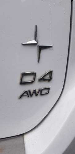

Ich habe es vor 3 Jahren gemacht und bin sehr zufrieden (auch Automatik). DEKRA hatte mich 120 Euro gekostet.
