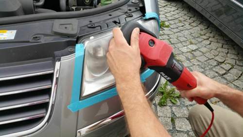

Nimm eine Exzenter Maschine. Die richtet kaum Schaden an, falls Du mit dem Rand des Schaumstoff Polierers irgendwo hin kommst. Imm Gegensatz zu den Rotationsmaschinen.
Und die Zwangsrotation verhindert ein Stehenbleiben auch unter Druck.
Hier ein Beispiel mit nem Passat
20150610-192044
