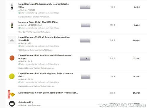

zum Einstieg ist die T2000 V2 von Liquid Elements nicht schlecht, die gibts mit Gutschein auch für ca. 90 €, die hat nen 125er Teller... Die 3800 Menzerna fahr ich meist auch mit orangenen, manchmal grünen HexLogic-Pads, funktioniert sehr gut und geht recht schnell...

Ich würde beide Maschinen nicht nehmen, wie Zlatan schon geschrieben hat ist ein 150er Teller viel zu Groß und wenn ich dann noch im Angebot lese 150er Pads für 150er Teller wird mir Übel. Ein Pads sollte wenigstens 0,5 cm ringsherum über den Rand überstehen sonst schrapt man ganz leicht mit dem Tellerrand über den Lack und das gibt hässliche Kratzer.
MD-Liner hat da schon richtig geschrieben: Ein 125er Teller ist richtig und ich würde sogar noch einen kleineren 75-80 mm Teller für die kleineren Flächen zusätzlich bestellen.

Ich würde wohl die Liquid T2000 kaufen mit 125er Teller und noch einen 75er Teller dazu.
