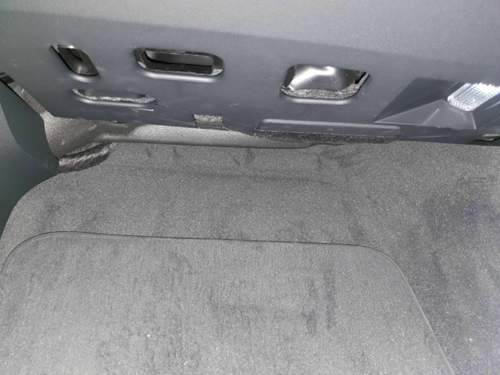

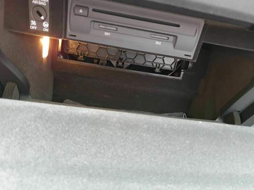

Kann man den Pollenfilter/Innenraumfilter reinigen oder ist es ratsam, direkt einen neuen zu besorgen? Habt ihr da Empfehlungen, welcher da am besten passt? Wo finde ich beim 8S den Pollenfilter?
Vermutlich müsste man dann direkt auch die Klima nach dem Wechsel des Pollenfilters desinifizieren (mit so einem Spray).

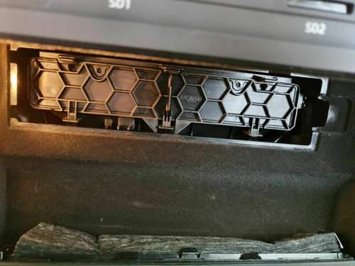

Genau hinter dem Deckel auf Bild 1 sitzt der Filter.

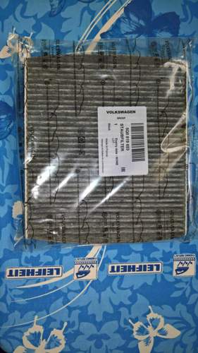

Das Pollenfilter solltest Du austauschen, denn ausblasen oder waschen bringt mit Sicherheit nix.
Pollen sind winzig klein und "klebrig", damit sie auf Oberflächen gut haften. Das hat sich die Natur nicht für umsonst so fein ausgedacht ;-) Außerdem ist natürlich noch jede Menge anderer Dreck dabei: Mir fällt spontan Feinstaub u.a.m. ein.
Es gibt schon Möglichkeiten Aktivkohle zu regenerieren, aber das lohnt sich wirtschaftlich nur in größerem Maßstab.
Vom Desinfizieren der Anlage halte ich wenig, weil Du "das Zeugs" hinterher teilweise einatmest... und es kommt sowieso nicht überall hin. Unser Immunsystem kommt im Regelfall erstaunlich gut mit all den fiesen Keimen zurecht die täglich auf uns einprasseln - bin vom Fach, darum darf ich das hier behaupten :-)
Der größte Feind von Schimmel ist Trockenheit. Also lieber gut lüften, auf einen trockenen Stellplatz achten und die Klimaanlage grundsätzlich bei jeder Fahrt wenigstens kurzzeitg in Betrieb nehmen (Motto: use it or loose it).
Soweit zur Theorie. Zur Praxis - wo die Teile sitzen und wie man das selber wechselt - muß ich noch passen, da ich den TT erst seit Nov. besitze und noch nicht entspr. gegoogelt bzw. beim Freundlichen nachgefragt habe.

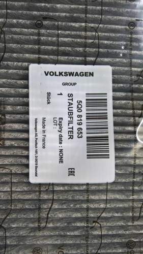

da es Gewebefilter sind, die zudem in der Regel noch einen Layer Aktivkohlefilter enthalten, ist eine Reinigung praktisch nicht möglich. Am besten passt immer das Original, aber natürlich auch die "üblichen Verdächtigen" von MANN, MEYLE, BOSCH. Viele davon sind sicher 100% baugleich und nur anders gelabelt.

Der Staub- und Pollenfilter befindet sich im Handschuhfach.
Kannst ihn also leicht erreichen.

Wie ist der Trick um die zweite Abdeckung zu öffnen? Hab mir gerade 20 Minuten lang die Finger dran gebrochen und nix rührt sich.
Soweit ich mich erinnere, habe ich sie vorsichtig mit einem Schraubenzieher aufgehebelt.
