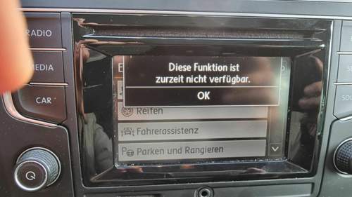

es geht um den Polo 6C meines Sohnes, EZ 09/2014.
ESC lässt sich nicht aus/einschalten, Fehler : Diese Funktion ist zurzeit nicht verfügbar
Gebraucht mit ca. 36TKM gekauft, Zubehör Radio von ESX verbaut.
Nun war TÜV (über)fällig, grober Mangel ESC lässt sich nicht ausschalten / wird nicht in MFA gemeldet.
Mit dem Radiohersteller mehrere MCU Firmware Updates erhalten und eingespielt, keine Funktionsänderung.
Erwähnen möchte ich, das das Radio grundsätzlich sich über den CAN Bus unterhält, Verbrauch, PDC, Klima etc. wurden einwandfrei angezeigt. Es musste somit nicht unbedingt am Radio liegen.
Da die Zeit zwecks Nachprüfung drängt, gebrauchtes originales Composite Media lt. Verbauliste ( Info durch VW Teiledienst ) gekauft, Radiocode und verheiraten bei VW heute 05.02.2022 durchführen lassen.
Alles funktioniert, soweit bis auf .... ESC. Fehler wie oben beschrieben.
Da die Zeit wie beschrieben drängt, mein Sohn die Problemlösung alleine nicht schafft und ich in demnächst in den Urlaub fliege, bitte ich um Lösungen, wie bzw. wo ggf. eine Codierung dazu notwendig ist. Das vermute ich deswegen, da bei VW kein Fehler im Steuergerät hinterlegt ist.

Fehlermeldung ESC

Also wo liegt nun das Problem, so ganz verstehe ich es noch nicht. Der TÜV bemängelt, dass es beim drücken des ESP-Knopfes keine Fehlermeldung gibt oder dass es eine Fehlermeldung gibt? Was soll das Ganze mit dem Radio zu tun haben? War die Zündung eingeschaltet bzw. lief der Motor? Ich schaue morgen mal wie es bei unserem Polo 6c aus 2014 ist.

Also nochmal zum Verständnis, in diesem Polo 6C gibt es keinen haptischen Druckknopf um das ESC aus- bzw. einzuschalten. Es ist über das Radio -> CAR -> Einstellungen realisiert.
Kann notwendig werden, wenn man z.B. auf Schnee fährt um Traktion zu bekommen.
Also so verstehe ich das :
Beim Prüfablauf wird das ESC ausgeschaltet, dabei muss es dem Fahrer signalisiert werden, das nun ein sicherheitsrelevanter Assistent ausgeschaltet ist. Nach ausschalten der Zündung, muss dieser Assistent wieder den Ursprungszustand - also EIN - annehmen.
Es kann ja sein das dieser Fahrer das vergessen hat oder eine andere Person das Auto nutzt.
Und das kann ich trotz aller Bemühungen nicht - deswegen tippe ich auf eine Codierung z.B. durch VCDS, sonst wäre nach herstellen mit originalem Radio alles tiptop. Also falls jemand im Umkreis Bochum Witten Dortmund Hattingen Essen eine Möglichkeit sieht dies ggf. über VCDS zurückzustellen, gerne melden.
Gruß BlaueWolke / Ingo

Also, habe heute mal geguckt. Bei unserem kommt die Meldung beim Umschalten in der MFA, sobald die Zündung an ist.
Ich tippe darauf, dass bei dir etwas in der ABS-Codierung nicht passt. Das 5F dürfte damit nichts zu tun haben, da es nur visualisiert.
Am sinnvollsten ist aus meiner Sicht ein Soll-Ist-Abgleich vom ABS-Steuergerät beim VW-Händler. Danach sollte es wieder funktionieren. Oder alternativ einen VCDS-User aus der Map suchen, der sich damit auskennt. Im ABS sollte man allerdings wissen was man tut.

Mehrere Anläufe, neues Radio wurde ja verheiratet- gleiches Fehlerbild. Seit gestern ist das ESC nicht mehr in der Software unter Menü - Car - Einstellungen vorhanden. Welche Maßnahmen? Antwort Grundeinstellungen im Radio .... na klar, glaube ich sofort.
Es sind keine Fehler mehr im Steuergerät abgelegt. Der TÜV ist bestanden, allerdings ist es auch denen unverständlich, warum es jetzt gar nicht mehr auftaucht.
Gruß BlaueWolke/ Ingo
