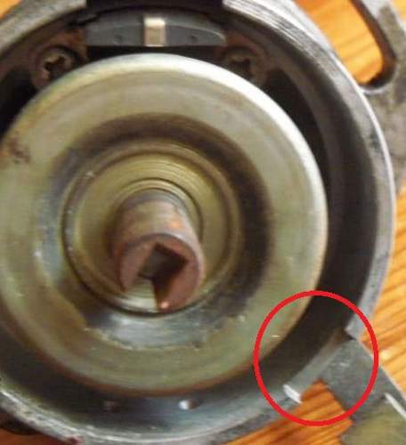

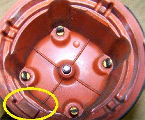

Und wenn du die Verteilerkappe wechselst, dann reiß nicht alle 4 Kabel auf einmal runter, sondern stecke sie einzeln nacheinander von der alten auf die neue schon auf den Zündverteiler vormontierte Kappe.
So vermeidet man das Vertauschen der Kabel.
Die Kappe selbst lässt sich wegen einer Aussparung nur in einer Stellung auf dem Zündverteiler montieren. (s. Bilder)
Hoffentlich hast du auch die richtigen Teile bestellt
Zündverteilerkappe ET-Nr. 030 905 207
Zündverteilerläufer ET-Nr. 052 905 225 C
Zuendverteiler
Verteilerkappe
