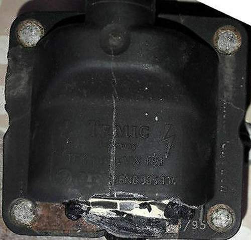

Auf die Zündanlage tippe ich auch, aber Du hast die Zündspule vergessen, ohne die alle anderen Komponenten auch nichts bewirken können. Auch die ist nach 23 Jahren fast immer fertig, weil das Gehäuse oft Risse bekommen hat, auch an der Unter- bzw. Rückseite, die man nie sieht, aber durch die Feuchtigkeit reinzieht.
Und die Tatsache, dass ein Zündfunke "da" ist, sagt weder was über seine Qualität noch dass er auch bei steigender Drehzahl überhaupt noch regelmäßig in allen Zylindern ankommt.
Zündspule_Riss

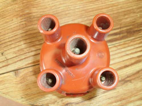

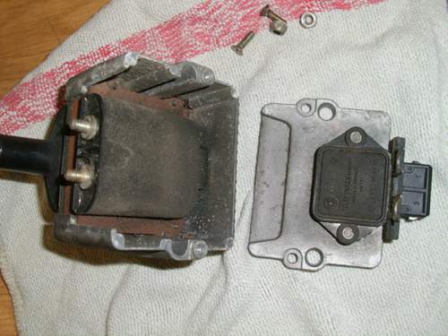

Auch bei der Verteilerkappe innen / außen, und am Verteilerfinger können Risse sein, wo der Funke überspringt, bevor er die Zündkerzen erreicht. Wenn dann noch Staub auf der Zündspule, Verteiler ist, Feuchtigkeit dazu kommt, kann dieses stottern vorkommen. Das würde ich untersuchen. Manchmal reicht es auch, die Zündbauteile mit Röstlöser zu reinigen. Sonst Zündkerzen, Verteilerkappe/Finger, evtl Kabel, und Zündspule neu.

Hallo, ein Bild der Innenseite der Verteilerkappe wäre interessant zusehen.

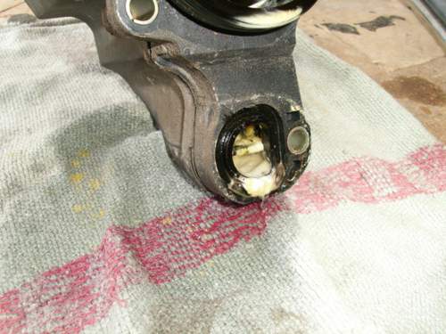

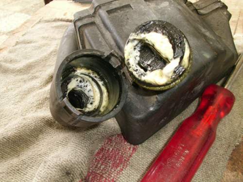

Öl im Luftfiltergehäuse ist meist ein Zeichen dafür, dass der Ölabscheider durch Ölschlamm bzw. Öl-Wasser-Emulsion verstopft ist.
Hallo Polo_1951, hier ein Bild der Innenseite
LG Felix
das geht ja gerade ratz-fatz hier im Forum... :-) Also die Verteilerkappe sieht nicht mehr so frisch aus - würde ich ohne zu fackeln wechseln, auch den Läufer.
Wie schon Talker1111 geschrieben hat: Das Ölpfützchen könnte an einem versifften Ölabscheider liegen. Da würde ich überlegen (sofern die Kasse es hergibt), den auch zu tauschen - sonst kann es nämlich sein, daß Du bei Minustemperaturen diese bekannten Frostprobleme kriegst mit dem Motor (dann vereist die Wasser-Öl-Emulsion im Ölabscheider und die Blow-by-Gase können da nicht raus; dann gehen sie durch das Führungsrohr des Ölpeilstabs durch, drücken dabei aber das Öl raus... da ist schon mancher Polo-Motor dran gestorben, obwohl ihm sonst nix fehlte...).

Ölabscheider bei meinem Seat, im Winter eingefroren. Auch das Motoröl hatte durch Kondenswasser einen hohen Wasseranteil, daß bei 10° Minus gefror. Trotz leuchtender Ölkontrolle wurde 2 Km mit dem Wagen gefahren.:o Na ja.... am Steuer.

Zum Ölabscheider von Tommel1960: Ja, so kenne ich das auch. Also, lieber Themenstarter, falls Geld und Zeit vorhanden sind, würde ich den auch neu machen... Öl ist ja bereits gewechselt, und dann hast Du ein wesentliches Risiko bei winterlichem Kurzstreckenverkehr gebannt... Ansonsten eben das bei entsprechender Wetterlage (Frost) im Hinterkopf behalten und in der Warmlaufphase damit rechnen, daß plötzlich die Öldrucklampe angeht - wenn man sofort anhält, gibt es vielleicht noch eine Chance, daß nicht alles hin ist...
