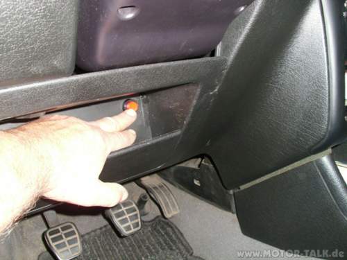

Bei meinem Zweitwagen (Seat, gleiche Elektrik wie beim Polo) hat der Zündanlaßschalter auch ne Macke. Mal geht er, mal nicht. Da hab ich parallel einen Tasterschalter in das linke Fach gelegt. Zündung an, Knöpfchen drücken, und er springt an. Die beiden Kabel vom Taster in den Stecker (an die richtigen zum Anlasser) gesteckt. Der Zündanlaßschalter kostet nicht die Welt, aber der Einbau....

Foto: Taster und defekter ZAS

Bei meinem Zweitwagen (Seat, gleiche Elektrik wie beim Polo) hat der Zündanlaßschalter auch ne Macke. Mal geht er, mal nicht. Da hab ich parallel einen Tasterschalter in das linke Fach gelegt. Zündung an, Knöpfchen drücken, und er springt an. (Bild2)
coole Sache wenn du mit dem Knopf ihn noch auschalten kannst, dann hat man gleich eine Start/Stop Automatik :D
