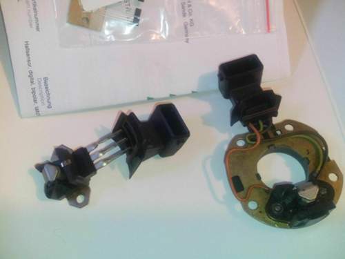

Nach deiner Beschreibung isses der Hallgeber ,aber zur sicherheit auch eine Zündspule mitnehmen :)
Die Hall IC's bekommste für einen schmalen Kurs wenn du Lötkenntnisse hast :)
Vor dem Ausbau der verteilers/Hallgeber eine makierrung machen wie der alte stand danach den neuen einbauen und mit einer Strophoskoplampe 5 ° vor OT einstellen an der KW Riemenscheibe ist

@max.tom schrieb am 16. Februar 2016 um 11:15:53 Uhr:

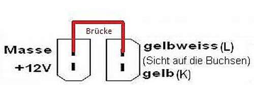

Zum Einstellen der Zündung mit der Stroboskoplampe MUSS die L-Leitung des Diagnoseanschlusses vor dem Einschalten der Zündung auf MASSE gelegt werden. (Siehe Bild)
Die Anschlüsse befinden sich unter einer kleinen Klappe an der Oberseite des Ablagefaches unter dem Lenkrad.
Die Buchsen können auch anders herum sitzen..orientiere dich ggf. an den eingezeichneten Schrägen.
Ohne diese Brücke ist eine Einstellung des Zündzeitpunktes nicht möglich, da das Steuergerät ständig gegenregelt.

@DomiAleman schrieb am 16. Februar 2016 um 18:09:56 Uhr:
Sehr wichtiger Hinweis! Danke!
DoMi
Also ich habe die Grüne Leitung von der Blitzerlampe auf Klemme 1 = Masse Angeschlossen ..
Aber gut zu wissen des mit der L - Leitung ...

Will mir nun diesen Zündverteiler kaufen: http://rover.ebay.com/.../1?...
Teilenummer passt. Sprechen die Bilder eher für einen guten oder schlechten Zustand des Teils?
Der Dreck sagt nichts über den Zustand aus..Der Preis ist OK, und ob der Hallgeber in Ordnung ist, kann dir niemand sagen...das findest du nach einiger Zeit selber heraus.
Vor dem Einbau kannst du folgendes testen:
Das dreipolige Kabel vom eingebauten Verteiler abziehen und an den Neuen stecken. Dann bei eingeschalteter Zündung an der Verteilerwelle drehen.
Es muss deutlich das Pulsieren der Einspritzdüse zu hören sein und die Zündspule erzeugt Zündfunken wenn man ihr Hochspannungskabel nahe an den Motorblock hält (Vorsicht dabei!).
Falls NICHT, liegt noch ein anderer Fehler vor.
DoMi
Kannst nix falsch machen ,Verteiler Kappe ale Reserve legen wenn die noch gut iss :)

Habe diese Frage auch in einem anderen Forum veröffentlicht. Dort wird von einem Mitglied die Meinung vertreten, dass das Öl im Bereich um und an der Verteilerkappe darauf hindeutet, dass der Simmering im Verteiler defekt oder die Welle an der Stelle eingelaufen ist und daher Öl in die Verteilerkappe läuft.
Wenn sich das wirklich nach einiger Zeit herausstellen sollte, dann kannst du immer noch den Hallgeber aus dem "neuen" Verteiler ausbauen und ihn in deinen "alten" wieder einbauen....Das Risiko ist bei 15 Euro überschaubar...
