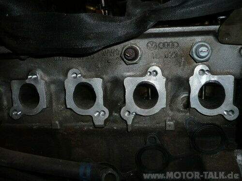

Öl habe ich kontrolliert. Ist sogar etwas zu viel drin. Siehe Foto.
An dem Deckel vom Öl sind Ablagerungen. Ist oft so bei Kurzstrecke oder!?
Kühlflüssigkeit ist bei MAX.
Was könnte es sein?

Schätze mal Kühlmittelstand sieht nur o.k. aus weil Du beim versifften Voratsbehälter den "ehemaligen" Stand siehst,
und es ist nicht zuviel Öl auf`m Motor, sondern zu viel K-Waser unten in der Ölwanne.
Deshalb Öllampe / Öldruck mau (wg. Wasser im Öl)
Wasserlampe / Wassermangel
sieht mind. nach def. ZKD aus und die Mayonaise am Deckel ist dezent über normal.
MFG
des iss defenetiv die ZylinderKopfdichtung die sich verabschiedet hat,
Ventildeckel abschrauben und da siehste noch mehr Mayo...
aber ist kein grosser aufwand die ZKD zu erneuern....
kannst auch `ne Schüssel unter`n Motor stellen, Ölablassschraube vorsichtig etwas öffnen und ca. 1/4 ltr rauslaufen lassen. Den 1/4 Ltr guckst Du Dir genau an, besteht bestimmt zu 95% aus Wasser, und wenn ja ist meine Diagnose richtig.

siehe des Bild vom Perchlor...
ventildeckel abmachen und guggen
