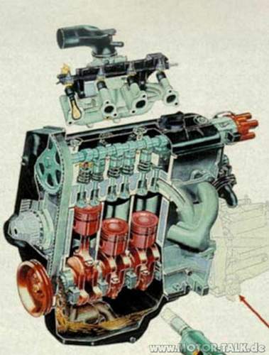

Es kommt vor, dass die kurbewelle um eine umdrehung verdreht ist. Dann hast du die markierung offensichtlich an der richtigen stelle, aber doch total verkert. hast du das mal gecheckt? Zylinder oben bei ventil auf ist bei diesem motor kein problem.
:confused: :confused: :confused: noch mehr Stuss in nur einen Beitrag zu komprimieren ist ja schon fast unmöglich :D :D :D
diesen (Denk-) Fehler hast Du Dir wohl von diesem (schönen) Bild abgeguckt, Zeichner vergaß das A.V. Zyl. 1 korrekter Weise gleich krumm zu zeichnen :D :D :D

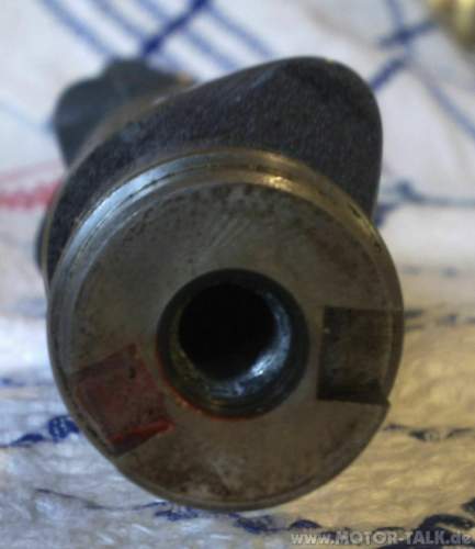

die sache mit den 2 Kerben hat
einen einzigen
Sinn:
Verwendbarkeit bei (eigentlich) baugleichen Motoren welche bauartbedingt (Motorhalter) die
Markierung für Nowe
an 2 verschiedenen Stellen der hinteren Zahnriemenabdeckung hat.
(Alle 86c Motoren auf 6 Uhr / div. 6N etc auf ca. 4:30 Uhr)
Nix für Unausgeschlafene !
Der "Versatz" der Markierungen am Block kann nicht 1:1 auf die Kerbe/n übertragen werden (wäre dann nur eine extrem breite
:mad:
), griff in die Trickkiste: 2.Kerbe 180° + Versatz einschleifen.

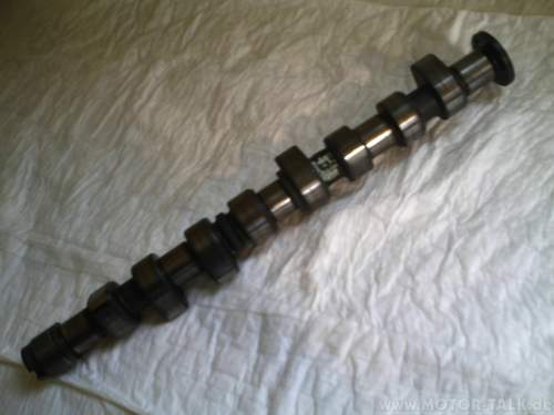

NoWe-Zahnräder (Supertorque) sind bei allen die
111C(für den Hobbytuner wären verschiedene Räder einfacher, in der Massenproduktion wird einfach nur die (eine) Kerbe versetzt eingearbeitet / Bild 3 = AEA, Nowe im Zünd-OT, Kerbe auf 10:30 h)
Daher wird bei einer Version (z.B. 6N etc.) die "Tuningwelle" mit Zyl. 1 auf
Überschneidung
verbaut (rot markierte Kerbe), sonst wie üblich im
Zünd-OT
, Bild 2 Kerbe auf 12 h = Markierung Rad auf 6 h.
Unter Berücksichtigung dieses "Versatzes" der Markierung läßt sich natürlich zum Tunen die 030AF in AEA / AEE, oder andersrum deren Wellen in den NZ bauen.

Es wird wohl beides der Fall gewesen sein:
1.) mit den sich daraus ergebenden Steuerzeiten wäre er bestenfalls gelaufen wie ein Sack Nüsse
2.) den Verteiler hättest Du wohl gar nicht mehr bis zum korrekten Zzp. verdreht bekommen
3.) die Welle lief bei falscher Kerbenwahl deutlich zu früh, d.h.:
die Auslaßventile interessiert das gar nicht weil sie gaaaanz lange vor UT geöffnet haben und lange vor OT schon zu sind,
die Einlaßventile zwar deutlich früher öffnen, aber noch nicht weit genug um mit dem PY - Kolben zu kollidieren, der hat nämlich
2,7 mm
weniger Kompressionshöhe.
3F, NZ, AAU, AAV hätten das Spielchen nicht mitgemacht
:mad::mad::mad::o
MFG
