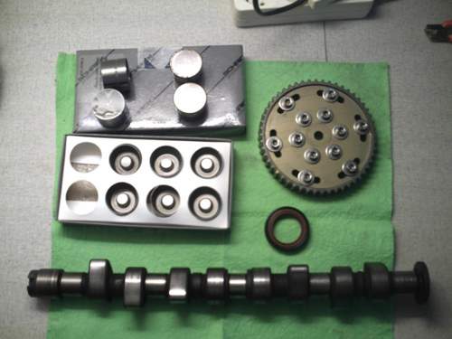

. . . aber kann es sein dass Ihr das NW-Rad in der falschen Position auf die Schrick 244.01.681-02 gesetzt habt ?
(auf`m Sauger hat mich diese Welle übrigens nicht sooo überzeugt :mad: )
Das könnte auch den Zzp von 2° n. OT erklären.
Bin zwar auch nicht der PY-Spezi :D , aber bei dem erheblichen KU den die Kolben haben müssen dabei die Ventile nicht zwingend auf die Kolben treffen. Solltest Du auch noch `ne stärkere ZKD bzw. Verdichtungsreduzierung verbaut haben stören rein mechaniscvh gesehen die gut 55° (KW) welche die NW vorläuft schon gar nicht.

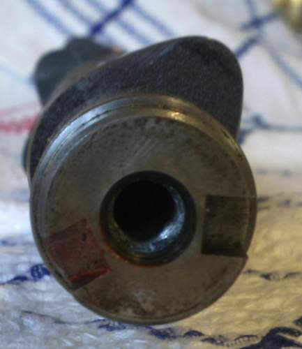

Auf welcher Kerbe hast Du das NW-Rad verbaut ? ? ?
Die Schrick Wellen passen doch sowohl in die "alten" 111er ( 3F, PY, NZ, usw) wie auch in die Neueren ( AEE, AEX, usw.) Sie kann also sowohl eine 030AF als auch eine 032S erstetzen.

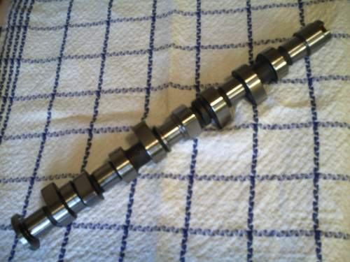

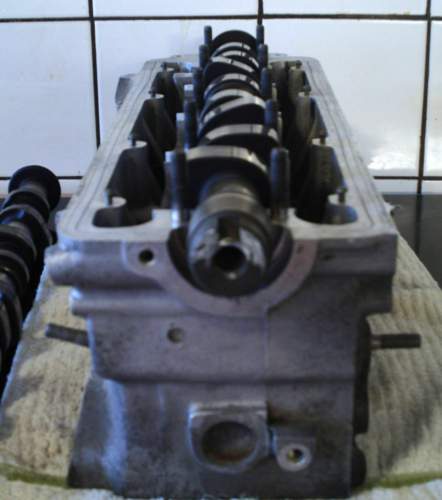

Nimm mal den Ventildeckel ab, dreh den Motor auf die Markierungen (KW + NW) . . .
. . . wenn die NOCKEN nun so stehen wie auf dem Foto habt Ihr sie falsch eingebaut !
Abhilfe:

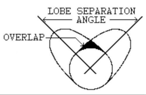

KW um min 45° zurückdrehen, NW-Rad abnehmen, NW so drehen dass die andere Kerbe genau oben steht , bzw die Nocken des 1. Zyl. im Lobe Center (Bild 2), also NICHT die rot markierte Kerbe auf Bild 3 !
Motor wieder auf OT drehen, NW-Rad aufsetzen, ZR auflegen & spannen, prüfen, 720° KW drehen, nochmals Markierungen prüfen, Zzp. einstellen, färtisch :D

Also die Nockenwelle ist so eingebaut das die Nocken wie in Bild 2 beide nach oben zeigen und der vierte Zylinder auf Überschneidung Steht die OT Markierung und die Nockenwellenmarkierung stehen in einer Linie überein

Und ja es ist ein einstellbares nw Rad verbaut allerdings ist auch das mehrfach geprüft ob es passt mit den Markierungen
