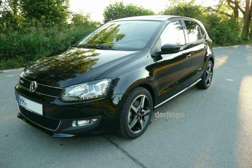

Im aktuellen Volkswagen Polo 6R Modellprogramm gibt es leider bis zum heutigen Tag keinen Polo GT TDI oder Polo GTD mit einer Leistung im Bereich von 125 – 143 PS.
Volkswagen hat mit Rücksicht auf die große hausinterne Konkurrenz des Polo 6R zum aktuellen Golf VI einige Motoren, Getriebe und Ausstattungsdetails (Lendenwirbelstütze, 8 Lautsprecher, autom. Fahrlicht usw.) des Golf nicht in das Polo 6R Modellprogramm übernommen; … und hat es vermutlich z.Z. auch nicht nötig, da sich der Polo V noch (sehr) gut verkauft.
Da meiner Meinung nach dem Polo V u.a. noch ein leistungsstarker Diesel fehlt, habe ich mich entschlossen mir meinen eigenen Polo GTD zusammen zustellen.
Ziel dieser Idee bzw. meines Projektes war es, die Motorisierung meines bestellten Polo TEAM 1,6 TDI (77 KW/105 PS) materialschonend anzuheben, das gut abgestimmte Original VW-Sportfahrwerk beizubehalten, nach Möglichkeit nur oder ausschließlich Original VW Ersatzteile zu wenden und diese gegen vorhandene Teile im Verhältnis 1:1 zu tauschen und auf zusätzliche Anbauteile (Spoiler etc.) nach Möglichkeit ganz zu verzichten.
Nach einer Sitzprobe in dem Polo GTI im VW-Forum in Berlin im Oktober 2010 war für mich klar, die normalen und für mich im Bereich der Schultern unbequemen Polo Sportsitze müssen gegen die besseren Top-Sportsitze getauscht werden.
Da es für die guten Top-Sportsitze des GTI nur Original Sitzbezüge im Karo-Design gibt, habe ich mich nach langen Überlegungen entschlossen die komplette Sitzausstattung (mit roten Nähten) inkl. Türverkleidungen, Lenkrad, Fußmatten usw. in meinen Polo einzubauen.
Zwar hätte mir die R-Line GmbH nach mehren Anfragen die GTI Sitzbezüge auch mit Nähten in ’artgrey’ beschafft, aber für stolze 1699,00 €!!! … JE-Design liefert schon für 1599,00 € Ledersitzbezüge inkl. Kopfstützen, Türpads und Montage.
…Unter dem Strich war die jetzt gewählte Lösung für mich die Beste und Unproblematischste.
Motortuning:
Hier wären nur ABT (125 PS) und MTM (121 PS) infrage gekommen. Für ABT habe mich entschieden, da mir die Leistungsentfaltung i.V.m. der Drehmomentkurve gem. zugesandter Leistungsdiagramme mehr zugesagt hat.
Preislich ist man bei MTM (komplett) nahe am Preis von ABT dran. Bei ABT ist die zweijährige Garantie im Preis enthalten, bei MTM muss man sie zusätzlich dazu buchen.
Die Motortuning-Maßnahme habe ich noch während der Einfahrphase bei einem Kilometerstand von 567 km durchführen lassen, daher habe ich die originäre Leistung von 105 PS nie richtig getestet.
Das jetzige Ergebnis (92 KW/125 PS, 285 NM) kann sich allerdings sehen lassen. Der sehr satte Durchzug beginnend ab ca. 1800 U/min und dann weiter ansteigend ist beeindruckend, sehr ähnlich einem 2,0 TDI CR mit 140 PS. Wünschenswert wäre noch ein 6-Gang Getriebe.
An der sog. Anfahrschwäche (Turboloch) des 1,6 TDI unter ca. 1400 U/min hat sich allerdings nicht viel geändert.
Am 01.07.2011 habe ich die Leistung auf der A1 einmal etwas angetestet. Aus einem 80er Baustellenbereich im 4. Gang heraus beschleunigt zieht der Polo bis knapp 180 km/h in eins super durch, erst danach nimmt die gleichmäßige Leistungsentfaltung langsam ab. Angezeigt hat die digitale Geschwindigkeit des GTI-Tachos 212 km/h, das externe Navigationssystem 205 km/h, als Endgeschwindigkeit.

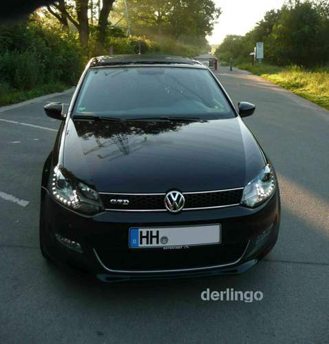

Außendesign:
Das Design des Kühlergrills orientiert sich am aktuellen Golf VI GTD, allerdings in Kombination mit dem unteren Highline Lüftungsgitter mit Chromrand.

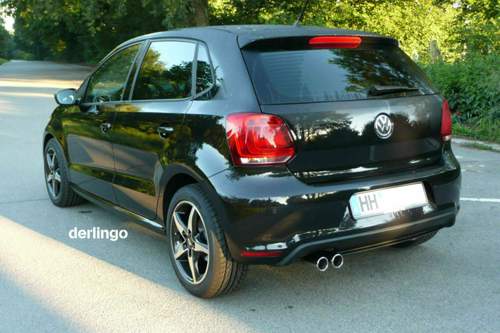

Die GTI-Heckstoßstange war seit den ersten veröffentlichten Bildern vom GTI ein MUSS, da sie durch ihre ’bullige’ Form (inkl. Reflektoren, Diffusor u. Kennzeichenausschnitt) das Heck des Polo besonders unterstreicht. Und natürlich gehört dazu ein entsprechender Doppel-Edelstahlauspuff. Das Modell der Firma Bastruck mit Lippe passt super dazu und ähnelt dem des Golf VI GTD.
An dem straffen und gut abgestimmten Original Sportfahrwerk gibt es nichts zu bemängeln. Auch die dem GTI identische Bremsanlage verzögert optimal.
Nachdem ich einmal in einem Polo mit 17“ Bereifung mitgefahren bin, hatte sich diese Bereifung als Neuwagen-Bestelloption erledigt. Bei meiner jährlich zu erwartenden Laufleistung (30-40 Tkm) und den heutigen Straßenverhältnissen bietet die 17“-Bereifung keinen ausreichenden Komfort mehr, auch die 16“-Bereifung vermittelt i.V.m. dem o.g. Sportfahrwerk einen sehr direkten und straffen Kontakt zur Fahrbahn sowie eine gute Kurvenlage.
Die PLW Alufelgen (Design PQ) in der Größe 7 x 16“ (ET 35) wurden vom TÜV anstandslos eingetragen. An der HA sind zusätzlich noch 3mm H&R Distanzscheiben drauf, ohne das etwas übersteht oder protzig aussieht.

am 2. Juli 2011 um 14:36
Sieht sehr gut aus Dein Eigenbau des Polo GTD. ;) Sollte VW sich mal ein Beispiel nehmen und einen GTD ins Programm einfügen.
Die Felgen sind nicht mein Geschmack und die LED Innenleuchte.
Der Rest passt ganz gut.
Sportfahrwerk? Deiner ist so hoch.
Ich habe selber das VW-Sportfahrwerk und meiner ist deutlich tiefer.
Gute Idee!
Themenstarteram 2. Juli 2011 um 14:48
Jo, gem. Bestellung und Farbcode an den Federn darf sich das Fahrwerk Sportfahrwerk nennen.
Vielleicht muss ich mal einen Zementsack eine Zeit lang in den Kofferraum legen, damit sich die hinteren Federn auch noch weiter 'setzen'.
