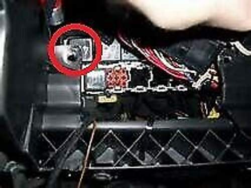

Hallo!
Ich habe große Probleme mit dem Polo von meinem Papa der hat ne 1.0L maschine drin. Letzten Sonntag fuhr er noch richtig super und nu springt er nicht mehr an dreht nur durch ganz normal aber startet nicht. Ich habe schon die Zündkabel überbrüft die zünden alle die ZHündkerzen gewechselt. Sprit bekommt er auch hatte den schlauch ab und zündung eingeschaltet kam wie gewohnt sprit. Und die Zündkerzen sind auch nass. Ich hatte auch shon den Laptop dran keine Fehler. mit Start Pilot habe ich es auch versucht aber passiert nicht. Sicherungen waren auch ok.
Er muss doch eig anspringen wenn Benzin und Zündung da ist. Weiß einer was das noch sein kann weiß echt nich weiter.

Hab die Zündkerze ans Zündkabelgeschlossen gegen masse gehalten und gestartet und ja war schön normaler heller Zündfunke
Themenstarteram 1. März 2010 um 19:32
OT Sensor wie kann ich den überprüfen??
Dann wird wohl der Ot sensor ein weg haben.

Hay ich weiß leider grad net wo der beim polo sitzt . mom gucke ma nach
Guck ma zwichen Getriebe und motor ob da so einer hier ist
[url=http://cgi.ebay.de/...286QQcmdZViewItemQQptZAutoteile_Zubeh%C3%B6r?...[/url]
sonst wüst ich net wo der sitzen könnte....
Oder ich vertu mich dann dabei aber hmm sehr schwer so ne fern diagnose
Wenn nicht dann sag bescheid
MfG
GD

Der ALL hat wie alle anderen 6N-Multipoint-Motoren mit Motronic 9.0 (Zündverteiler) keinen OT-Geber, sondern wird alles über den Hallgeber erledigt (im Verteiler). Den Kurbelwellensensor (im Dichtflansch hinterm Schwungrad) haben nur Motoren mit ruhender Zündung, AJV z.B.
Wie sieht's denn mit den Steuerzeiten aus?
