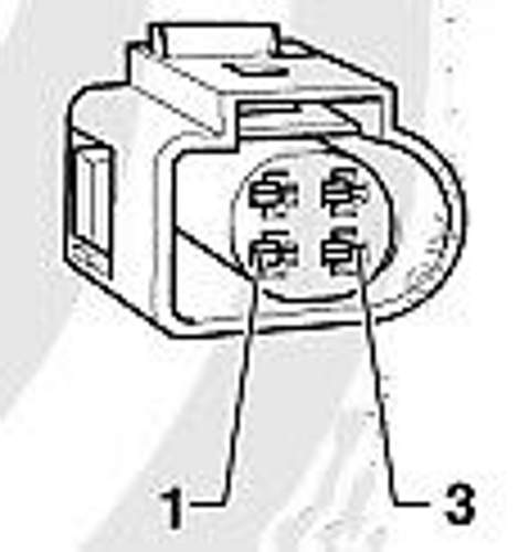

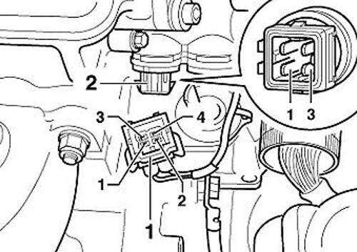

Themenstarteram 8. April 2016 um 16:27
@tommel1960 schrieb am 8. April 2016 um 18:16:19 Uhr:
Mal sehen ob ich die Werte des Temperaturgebers finde. Dann könnte man mit Multimeter messen.
Mach dir keine Umstände, die hat mein schlaues "So wird's gemacht"-Buch :)
Das einzige was aus dem schlauen Buch leider irgendwie nicht hervorgeht ist, welche Kontakte von den vieren nun Kontakt "1" und Kontakt "3" sind... Gibt es da irgendwie einen Bezeichnungsstandard? So nach dem Motto: im Zweifel immer oben links anfangen und im Uhrzeigersinn zählen?
