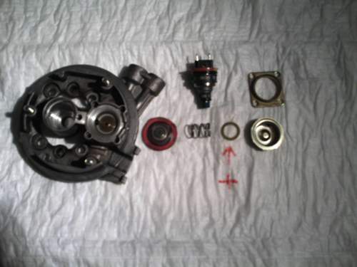

Moin Leute,
Habe lange Zeit nur mitgelesen in diesem Forum, doch nun stellt sich mir die erste Frage,
für die ich eure Hilfe benötige.
Das Auto:
86C
BJ 91
Motorcode AAU
33kw/45Ps
Das Problem:
Während der Fahrt in warmen Zustand ging mir die Dame einfach auf der A7 aus und sprang dann auch nicht mehr an. Es war fast so, als wäre kein Benzin mehr im Tank. Kurz geruckelt, dann kein Gas angenommen bis er schließlich ganz aus ging.
Was ich festgestellt habe:
Beim Startvorgang, blieb die Drosselklappe trocken. Wenn ich Bremsenreiniger auf die DK sprühe, spring er direkt an.
Was ich bereits getauscht habe:
Benzinpumpe (außenliegend)
Kraftstoffilter
Monomotronic
Benzinpumpenrelais
Zündverteiler inkl. Hallgeber, Finger und Kappe
Zündkerzen
Leider die gleiche Tour.. Er geht unter Not und Startpilot zwar an, geht dann aber sobald er warm wird direkt wieder aus... Die Pumpen scheinen zu fördern, zumindest höre ich sie und am Ventil liegt auch Druck an...
Irgendwie scheint das Ventil nicht zu öffnen... Könnte es eventuell das Steuergerät sein??
Ich weiß nicht mehr weiter, hoffe ihr habt noch ein paar Tips auf Lager..
Gruß René

Hört sich zwar (erstmal) nach Hallgeber an . . .
dann hätte er aber auch keinen Zündfunken :rolleyes:

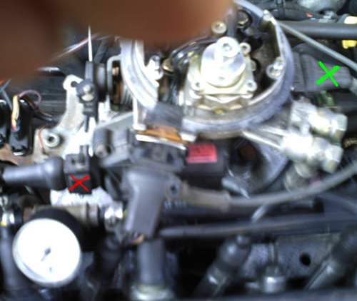

Prüf mal den vorderen, 4-poligen Stecker (der nicht markierte im Bild 1)
2 Pole sind für Einspritzventil, 2 für Ansauglufttemperaturfühler
(seitlich E-ventil, Bild 2)
vmtl. :
Kabel / Verbindung defekt
o. Ventil defekt
o. Steuergerät defekt
MFG

Themenstarteram 27. November 2015 um 16:34
Genau genommen kann es doch nur noch die Verbindung Einspritzeinheit <-> MSG oder MSG <-> Hallgeber sein oder? Kann man das irgendwie durchmessen?
Gruß René (euch übrigens ein schönes Wochenende :) )
@Kanne272 schrieb am 27. November 2015 um 17:06:35 Uhr:
Wie kann ich denn den Stecker unter die Lupe nehmen?
Sichtprüfung auf Korrosion oder irgendwie durchmessen?
"Sollwerte" habe ich leider keine parat . . .
aber mit `ner Diodenprüflampe (oder Multimeter) müßte man doch erkennen können ob getakteter Strom an den jeweiligen Steckern ankommt.

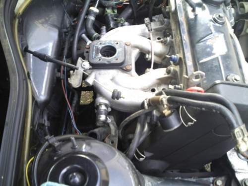

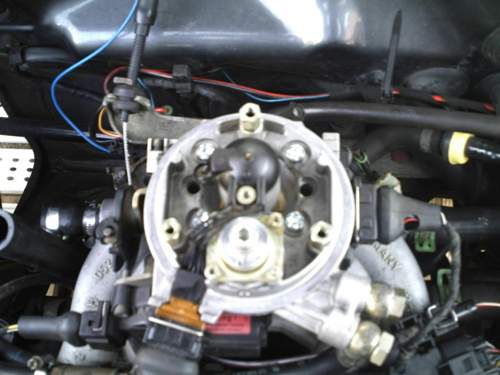

1 Stecker sitzt am Anfang des "kurzen" Motorkabelbaums, der Ovale gleich neben dem (einzelnen) rot-weißen für Saugrohrheizung. (ganz unten / ganz rechts im Bild 1 tw. zu sehen)
Den 4-poligen kennst du ja schon . . .

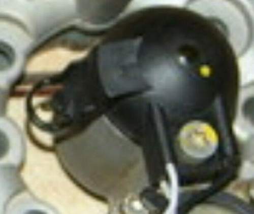

und dann kann man noch den schwarzen Deckel des Ventils abnehmen und dort (drinnen) an den Kontakten messen.
(Torx-Schraube raus und unter minimalsten Drehbewegungen (max. 3 - 5°) vorsichtig hochziehen, die Kontaktstifte des Ventils greifen direkt in die Kontaktzungen des Deckels, ähnlich 220 V -Dose / Bild 3 mitte oben)
Das Ventil (667) nicht rausnehmen wenn nicht zwingend erforderlich !
Aber mal `ne Widerstandsmessung machen, Werte hab ich auch da nicht )bzw. müsste ich erstmal messen) , aber 0 Ohm = Kurzschluß / defekt, und XXL Ohm = Wicklung durch :mad: = auch defekt
MFG
