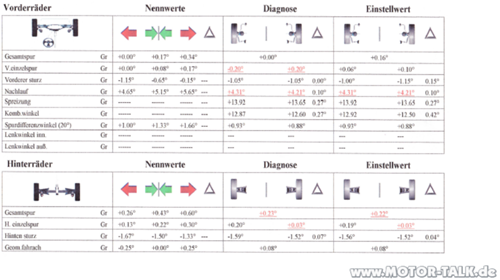

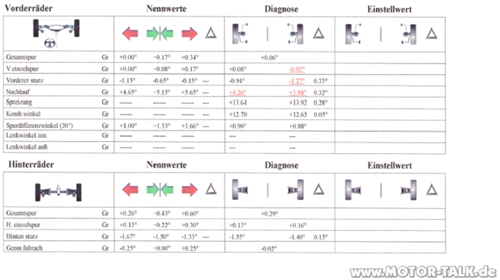

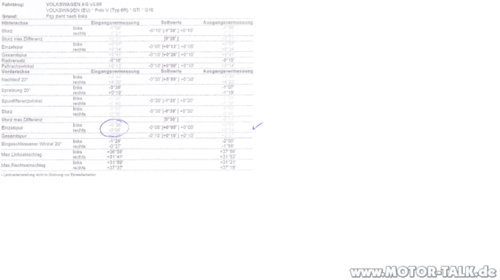

Guten Tag,
ich habe ein Problem mit der Lenkung bei meinen GTI und habe auch davon ein Video bei youtube hochgeladen, um das Problem besser zu zeigen. (http://www.youtube.com/watch?v=ioVq4c_hqLY)
Wie schon in der Beschreibung von dem video steht, tritt das Problem häufig bei starker Beschleunigung (nicht bei hohen Geschwindigkeiten) und bei starken Bremsen auf.
- Reifen sind in Ordnung
- Achsvermessung wurde durchgeführt und eingestellt
- unebene Straßen bzw schlechte Fahrbahn können es auch nicht sein, da ich genau die selbe Strecke wieder zurückgefahren bin, und er dabei auch nach links zog.
Man meinte auch mal zu mir, dass es fast "normal" sei, da die Antriebsachsen nicht gleich lang sind, aber dann frage ich mich, wie das bei Autos ist, die noch viel mehr PS bzw Nm haben.
Ich bin für jeden ernst gemeinten Ratschlag oder Hinweis, was es noch sein könnte oder ob es wirklich normal ist dankbar.
Für weitere Fragen stehe ich gerne zur Verfügung ;)

Stell mal das Protokoll der Achsvermessung ein, oftmals sind da gerade im Nachlauf probleme die wegen nicht Einstellbarkeit als in Ordnung deklariert werden. Wie sieht es beim Bremsen aus? Zieht er da nach rechts? Wurden am Fahrwerk veränderungen vorgenommen und/oder gibt es zB Verschleiß, wurde mal ein Rindtstein mitgenommen?
