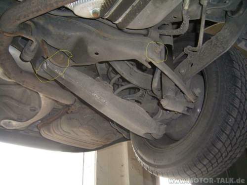

seit einer Woche habe ich ein merkwürdiges Geräusch an der Hinterachse rechts. Beim Einfedern entsteht ein
Geräusch ungefähr so als wenn der Stoßdämpfer durchschlägt. Beide Stoßdämpfer wurden aber erst vor
kurzen erneuert. Was mir noch auffällt, ist das gleichzeitige versetzen des Hecks wenn das Geräusch
entsteht. Als ich den Wagen heute aufgebockt habe ist mir aufgefallen das vom oberen Querlenker
die Buchse etwas schief sitzt. Könnte das die Ursache für das Geräusch und das merkwürdige
Fahrverhalten beim Einfedern sein?
Falls jemand des Rätsels Lösung für meinen Poltergeist hat......bin für jede Antwort dankbar!
Img-0222
Img-0224

wie sieht die Lauffläche der hinteren Bereifung aus? Zeigt sich schon innen ein deutlich höhere Verschleiß? Dann ist das ein Hinweis darauf, dass die Buchsen hin sind, genauso wie ein seitliches Versetzen des Hecks.
Setz mal an beiden Enden des Bolzens nen Schraubenschlüssel an und versuch, daran zu wackeln. Deutliches Spiel sollte da nicht vorhanden sein.
Andere Möglichkeit: Rad drauf lassen, Bordwagenheber hinten drunter und dann Auto immer nen Zentimeter hochkurbeln. Dann Rad oben anpacken und zu dir hin ziehen. Das Ganze wiederholen, bis das Rad komplett entlastet ist. Irgendwann wird die Achsseite so entlastet sein, dass wenn Spiel und somit fortgeschrittener Verschleiß in der Buchse vorhanden ist, dieses deutlich am Rad spürbar sein wird. Das stufenweise Hochschrauben und Testen ist wichtig, denn auf dem Boden stehend oder gleich voll entlastet lässt sich - auch bei ausgeschlagener Buchse - der Fehler nicht finden! Das sehn dann nichtmal die Idioten beim TÜV:D
Würde mir je nach Alter und Laufleistung auch die Buchsen am Längslenker anschauen, wenn die mal weich werden, sorgen auch die für ein seitliches Versetzen bei Überfahren von Unebenheiten.
MfG

Das die Buchse so schief sitzt ist normal. Kann aber trotzdem ausgeschlagen sein. Bei mir war damals nachtausch der oberen querlenkern das poltern/versetzen weg. Fängt aber nun nach 40tkm wieder langsam an...

Was zu dem Geräusch wirklich merkwürdig erscheint ist das Fahrverhalten beim Einfedern.
Man hat das Gefühl der Vectra knickt hinten ein, und versetzt mit dem Heck. Das ganze
passiert aber nur auf kurzen Bodenwellen. Beim Einfedern auf glatter Fahrbahn ist nichts
zu hören und das Fahrzeug bleibt stabil.

Habe gerade ein Bild von der Buchse des Querlenkers hier
im Forum gefunden, wie sie normalerweise aussehen sollte.
Kein Vergleich zu der Buchse an meinem Querlenker, bei mir
hängt sie richtig schief drinn.

Dein Bild ist doch bestimmt im Ausgefederten Zustand..leg Dich mal unter´s Auto wenn er durchgefedert ist und auf dem Boden steht. Dann ist die Buchse auch gerade.
Themenstarteram 7. Oktober 2012 um 13:48
@Gerbil
Habe noch ein Foro der Buchse im eingefederten Zustand. Leider ist die
Qualität nicht besonders. Man kann aber erkennen das zumindest
das Gummi der Buchse ober weiter raussteht.
Img-0228

bei mir wurden im Zuge der Stoßdämpfer die oberen Querlenker der HA mitgewechselt um ein Poltern von vornherein auszuschließen. Leider gibt es diese nur Komplett und die Buchsen nicht einzeln. Ich hatte auch vor dem Wechsel der Dämpfer ein versetzen des Hecks beim einfedern, grad auf der BAB bei Bodenwellen. Vielleicht sind es bei dir ebenfalls diese??

erst einmal Danke für die Hinweise/Tipps. Habe heute zwei Querlenker bestellt,
und wenn nichts dazwischen kommt werde ich sie am Samstag einbauen.
Falls jemand an dem Preis interessiert ist, 48,- €/Stck. Die Marke ist
ist Febi. Neue Schrauben habe ich beim FOH geordert.
Das einzige wo ich noch Rätsel, benötige ich eine E20 oder E22er- Nuss
für die untere Schraube?
Über den Erfolg oder Misserfolg nach dem Einbau werde ich hier berichten.

Moin Peter,
mit dem Buchsentausch habe ich eigentlich Nico gemeint, weil immer noch durchs Netz geistert, man müsse zwingend den kompletten Querlenker tauschen, weil die Buchse einzeln nicht erhältlich sei, was aber nicht so ist.
Wie ich ja noch anmerkte, macht es aber keinen Sinn, nur die äußere Buchse zu tauschen, weil der Arbeitsaufwand im Prinzip gleich ist: ob ich den Querlenker komplett ausbaue und gegen einen neuen tausche oder mir ein Werkzeug zum Ein- und Auspressen der Buchse zusammenpfriemeln muss und dann am Fahrzeug rumpfuschen - da ist es angenehmer, gleich den ganzen Querlenker neu zu machen. Plus dem Vorteil, dass beide Buchsen neu sind, denn nix ist ärgerlicher, als kurze Zeit später nochmal ran zu müssen.
WICHTIG: vergiss nicht, nach der Arbeit die Achse vermessen zu lassen.
Bei den Nicht-Opel-Querlenkern kannst im Prinzip nehmen, was grad billig ist. Hatte vor meinem Wechsel vor 2 Jahren Teile von mehreren Herstellern in der Hand (QH, Metzeler und Mapco, wenn ichs noch richtig im Gedächtnis habe), außer möglicherweise eingeprägten herstellerinternen Nummern glichen sich die Dinger bis auf die Schweißnähte! Ich bin mir fast sicher, dass es bei den Aftermarket-Teilen nur einen Hersteller gibt und das Zeug dann umgelabelt wird, sprich, da könntest im Prinzip sogar die NoName-Version verbauen, dürften identisch sein. Dein Preis für die Febis ist aber dennoch erste Sahne.
MfG

habe beide QUERLENKER gewechselt. Der Sitz ist nicht ideal. Eben nicht buendig.
Werde das nachbessern. Hochnehmen, Rad abnehmen und Achse mit Heber hochdruecken bis beide Teile plan sind und festziehen. Die Bilder sind gut getroffen.
Muss noch die Anzugsmomente pruefen und mit Drehmomentenschluessel festziehen.
