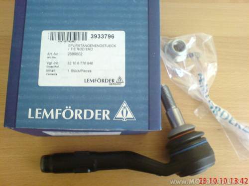

am 28. Januar 2011 um 20:14
naja bei 200tkm ist sicherlich das hier fällig :
http://cgi.ebay.de/ws/eBayISAPI.dll?...
Querlenker
hatte gleiches problem bzw symptome , bei mir haben sie auch gesagt alles ok ... war in zwei werkstätten (BMW) ... die haben nicht sachgemäß geprüft ... bmw werkstatt nr 3 tat dies und hat es mir sogar vor ort gezeigt ... fehler gefunden.
