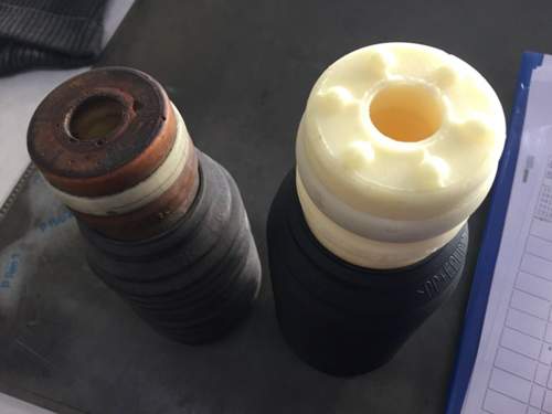

Habe meinen A200 3T mit Autotronic seit nicht ganz 14 Tagen.
Km-Stand: 654 Km Durchschnittsverbrauch: 8,9 l/100.
Mein Problem oder meine Empfindlichkeit?
Wenn ich auf schlechteren Strassen oder über Gullydeckel fahre, poltert das Fahrwerk mit Nachklang.
Da ich das Sportfahrwerk habe, kann die Federung etwas härter sein, aber nicht poltern und rumpeln.
mein Freundlicher von MB meint, dass ist nicht normal, weiß aber auch noch nichts genauas.
Fahrzeug kommt am Dienstag nach Ostern in die Werkstatt zur genaueren Beurteilung. Bis dahin will sich mein Freundlicher schlau machen.

Nach Rücksprache mit dem Meister meines Freundlichen, sind die Dämpfergummis der Stoßdämpferaufhängung zu hart. Daher des Poltern.
Sind schon 3 A-Besitzer mit dem gleichen Problem bei MB vorstellig geworden.
Habe jetzt einen Termin bei meinem Freundlichen.
Es sollen Dämpfer an allen Federn eingebaut werden, die das Poltern verhindern.

hatte unsere "A" auch wegen des Klopfgeräusches in der Wekstatt. Laut Auskunft des Meisters, ist wohl ein Gummidämfungsteil uber dem Stoßdämpfer schuld. Es läßt beim einfedern eine seitliche Bewegung des Dämpfers zu,(minimal und ist auch nicht in irgendeiner Weise gefährlich) und das erzeugt das "Poltern". Die Gummis wurden gegen neue, die diese seitliche Bewegung verhindern, ausgetauscht. Das Problem ist wohl schon bekannt. Das Auto macht nun absolut keine Geräusche mehr. Empfehle jedem der etwas hört das Teil wechseln zu lassen.

Bei mir war ein quitschen hinten rechts bei unebener Fahrbahn zu hören. Der Austausch der Gummidämpfer brachte rein gar nichts. Beim 2. Besuch der Werkstatt wurden die Stoßdämpfer hinten ausgetauscht. Nun ist endlich Ruhe. Das sporadische hochdrehen der Drehzahl beim Gaswegnehmen ist immer noch da. Der freundliche hat wohl doch nicht eine neue Software für das Getriebe aufgespielt. "Fehlerspeicher ausgelesen, alles i.O." war die Aussage.
