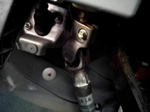

Habe das selbe durch. Bei mir hat es sich auch angehört als ob es vom Fahrwerk kommt. Am Ende war es diese Schraube im Fußraum von der Lenkung , die hier schon sehr oft angesprochen wurde. Probiere das mal voher, weil die Reparatur kostet nichts, außer Rückenschmerzen für den Moment wo man die anzieht.

Ich würde auch mal nach der Schraube an der Lenksäule im Fußraum schauen. Ich hatte auch alles durch so wie du und war kurz davor, neue Dämpfer Federn und Domlager zu bestellen. Schraube an der Lenksäule festgezogen, seitdem poltert nix mehr.

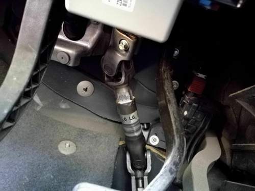

Das hab ich auch noch nicht gehört. Kannst Du näher beschreiben welche Schraube das ist ? Fotos ?
am 6. Dezember 2019 um 20:47
Ja kann ich machen aber erst morgen.
Das Kreuzgelenk im Fußraum wo die Lenkung mit den Lenkgetriebe verbunden wird.
@ChakBest schrieb am 6. Dezember 2019 um 21:47:05 Uhr:
Wäre super, danke !
Bitte schön.. Die Schraube findest du, wenn du das Lenkrad etwas drehst, knapp unterhalb von dem Motor der elektrischen Servo.
Wie zu sehen ist der Schraubenkopf ein Außenvielzahl, Nuss ist die E10 die ich da zeige.

@Ben_F schrieb am 7. Dezember 2019 um 09:39:54 Uhr:
Danke für die Bilder, mache mich gleich ans Werk ;)
