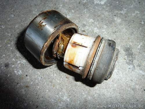

Schau Dir mal die Querlenker mit den Kugelkopfgelenken an. Wagen hinten aufbocken, immer in verschiedenen Positionen, so daß Du unterschiedliche Belastungszustände ausprobieren kannst. Und dann einfach am Rad wackeln.
Bei mir konnte man an einer bestimmten Position deutlich dieses metallische Klacken hinbekommen und spürte es beim anfassen des Kugelkopfgelenkes. Querlenker wurden an beiden Seiten getauscht und seitdem ist Ruhe...

Hi, hatte genau das gleiche Problem beim meinem Wägelchen. Mein Cousin hat gemeint das gleiche Problem hatte sein Vater auch bei seinem B Vectra und da waren es die Stabis. Also ich ab zum FOH und durchchecken lassen. Das erste mal haben sie nix gefunden aber als mir das so auf die ***** ging bin ich noch mal hin und meinte das es vllt der Stabi sein könnte. Diesmal war ein anderer Mitarbeiter da und checkte gründlich alles ab und meinte: Stabi-pündel rechts und Querlenker links ... hmm und Kostenvorschlag 210 € ... dachte mir ... egal, wenn das Geräusch damit weg ist. 1 Tag später durfte ich ihn wieder abholen 153 € zahlen und war sehr zufrieden denn die nervigen Geräuschee waren endlich weg!!!!

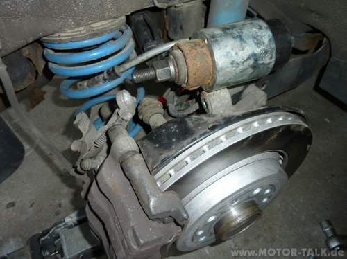

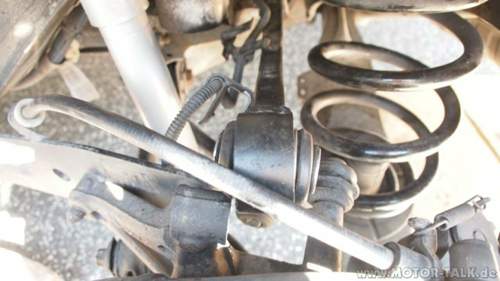

Wollte das Thema nochmal vorkramen, da an meiner Hinterachse nun auch ein Poltern zu hören ist. Habe ihn schon bei meinem Cousin auf der Bühne hochgehoben und da lies sich das rechte hintere Rad leicht nach innen und außen bewegen.
Allerdings hat er kein Programm, mit dem er an die Teilenummern ran kommt.
Danach bin ich zu Opel und hab das Problem geschildert. Die konnten vom bloßen anheben nichts feststellen und meinten, dass sie das Auto mal 2 tage behalten müssten um die Hinterachse auszubauen.
Dann könnten sie sehen welche Buchse eventuell defekt ist, denn es gibt wohl 10 Stück.

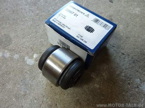

Ich bin der meinung es ist dieses Kugelkopflager. hat da jemand vielleicht die Nummer parat. Muss der Querlenker komplett gewechselt werden? Denn ich weiß von vorne das es da so ist...

Beim Vectra B konnte man die Gumminöpsel einzeln tauschen, beim Vectra C muß laut FOH der komplette Querlenker getauscht werden...
